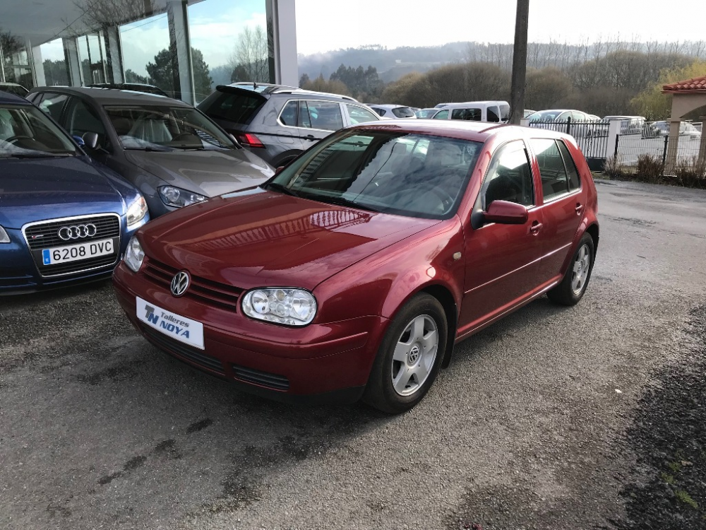

Mig17 Publicado 10 de Septiembre del 2018 Denunciar Publicado 10 de Septiembre del 2018 Buenas tardes. Tenemos un A3 ambition del 98, con estas llantas (no es el coche, es una foto sacada de Internet): Originalmente lleva 196/65R15, y ahora que le toca cambio he pensado en ponerle 205/60R15. Entiendo que no habrá problema (lo hice ya en un GolfIV que llevaba unas llantas similares) pero con estas no sé la anchura exacta. ¿Le vendrán bien? Responder

Mig17 Publicado 11 de Septiembre del 2018 Autor Denunciar Publicado 11 de Septiembre del 2018 Las ruedas 195/65R15 y 205/60R15 son equivalentes, no hay problema con eso. La pregunta es si la llanta de la foto soporta bien aumentar 1 cm el neumático, que estoy seguro al 90% de que sí porque con estas llantas ya lo hice, pero desconozco si son de la misma anchura: ¿Alguna opinión más? Responder
Rober_s3 Publicado 11 de Septiembre del 2018 Denunciar Publicado 11 de Septiembre del 2018 Seguramente que si, de todas formas para asegurarte al 100% mira que ancho de llanta es, y existen tablas de equivalencias para segun que ancho de llantas te dejo un link de una de ellas, http://www.fedimacompeticion.com/recomendacion-anchura-de-llanta-segun-anchura-neumatico.html y veras que medidas puedes ponerle a la llanta que llevas. Espero haber ayudado, un saludo Responder
Mig17 Publicado 11 de Septiembre del 2018 Autor Denunciar Publicado 11 de Septiembre del 2018 hace 6 horas, Rober_s3 dijo: Seguramente que si, de todas formas para asegurarte al 100% mira que ancho de llanta es, y existen tablas de equivalencias para segun que ancho de llantas te dejo un link de una de ellas, http://www.fedimacompeticion.com/recomendacion-anchura-de-llanta-segun-anchura-neumatico.html y veras que medidas puedes ponerle a la llanta que llevas. Espero haber ayudado, un saludo Muchas gracias. He visto que las llantas son de 6 pulgadas de anchura y según la página que indicas, se puede poner como máximo 205/60/15. Perfecto, le pondré 205, muchas gracias. Responder
