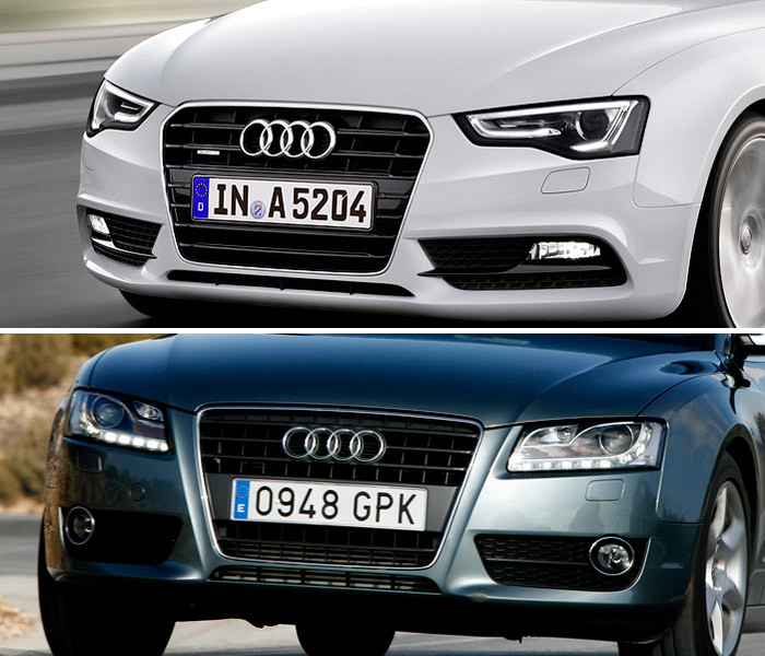

Buenas chicos, el otro dia le di un golpecito a mi coche y en el taller no pueden reparar y pintar, parece ser que es de aluminio y se ha rajado la chapa, imposible soldar.. Por lo que hay que comprar aleta nueva y pintarla.
La pregunta es la siguiente, la aleta de un Pre-Restyling y un Restyling es la misma?
Gracias!
Las aletas son comunes a ambos modelos (2008-2016), en el facelift cambiaron en la parte delantera el frontal; el paragolpes y sus accesorios, faros, parrilla y el capot al ser distinta la forma de la parrilla. Las aletas siguen siendo las mismas al igual que el maletero y puertas laterales.
