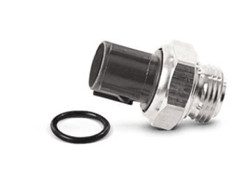

El tema es que me han aconsejado que cambie el termo contacto, que puede estar en cruce, y la pregunta es si sabríais decirme donde de localiza este elemento y si es dicil el cambiarlo, yo mas o menos trato de mecánica, sima que no sea tocar motor o cosa así.
Buenas,  creo que el que buscas está abajo a la derecha.
Quitas el cubre cárter y mirando por abajo está en un tubo sujeto por una grapa de plástico con forma de U.
Hay un pequeñito problema, y es que te cae todo el anticongelante.
Puedes tener el nuevo preparado y hacer el cambio lo más rápido posible.
No es el de la foto,  lleva junta tórica, pero no tiene rosca.
20 hours ago, juanitoa6 said:
me interesa mucho , porque mi maldito v entilador no se active nunca y quiero saber por que. UN dia le meti 12v y funciono osea que fisicamente si funciona.
Saludos! cualquier idea de trastear es bienvenida
Normalmante el termocontactor que arranca el ventilador está en el radiador y es el que va a rosca. El que te refieres que va con un clip es el sensor de la temperatura del refrigerante. Es un sensor que da un valor (NTC), el termocontactor solamente es: conectado/desconectado.
Aunque la temperatura del refrigerante sea alta es posible que el ventilador no arranque porqué el termocontactor (parte baja del radiador) no alcanza la temperatura de disparo... Es porqué el radiador trabaja bien, le circula el aire.
