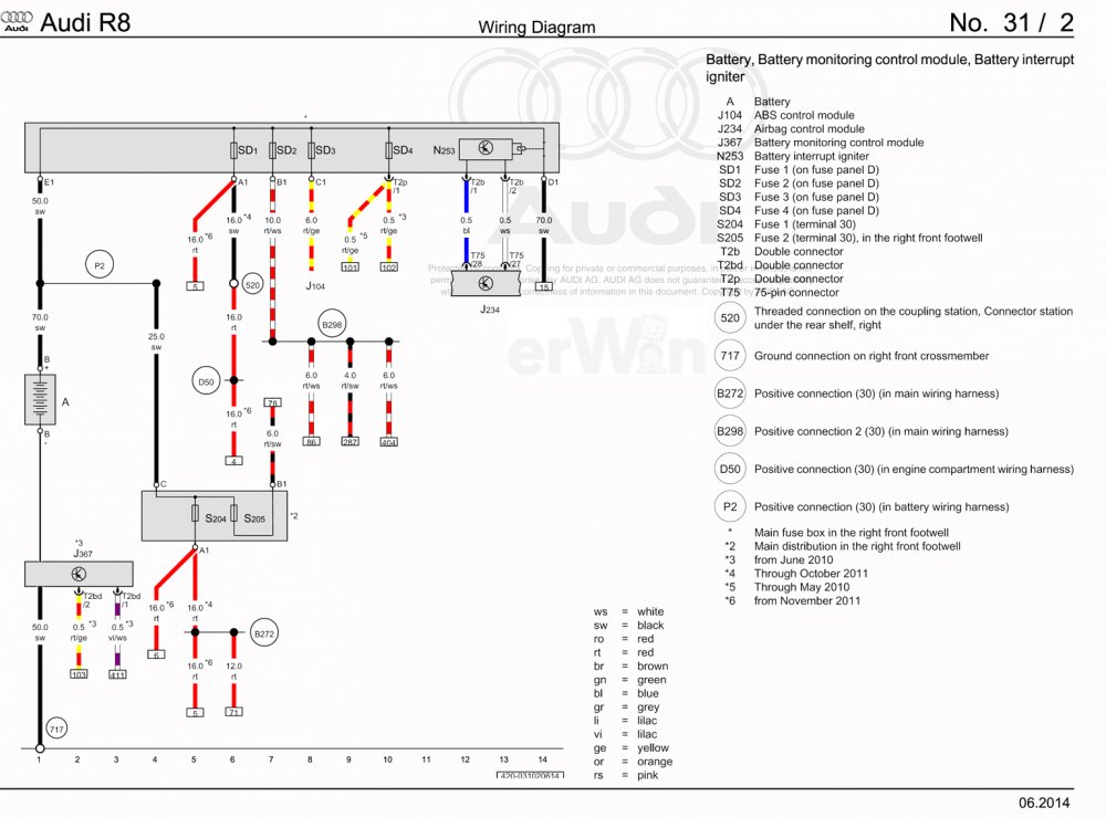

mil_ocho_t Publicado 13 de Septiembre del 2018 Autor Denunciar Publicado 13 de Septiembre del 2018 hace 30 minutos, Tiburon3 dijo: Por la pinta que tiene esa batería, es la genuina de VAG y , aunque en la foto no aparece claro, parece que tiene código para codificarla en el coche. Me extraña mucho que el R8 no lleve un gestor de energía, y que necesite una batería de las de código. Si es así y no lo haces, vas a estar con el coche en baja carga cada dos por tres y la batería nueva te va a durar mucho menos de lo que deba. ¿El procedimiento de cambio no te indicaba si antes de desmontar la batería debías ponerla bajo tensión con una auxiliar (de un arrancador, por ejemplo) o un cargador/ fuente externa? En otros modelos, para sincronizar las llaves, hay que girarla en sentido inverso al contacto, sin necesidad de arrancar el coche. No he probado si arrancaría directamente sin hacer eso... Hombre, teniendo en cuenta la arquitectura del coche, el reparto de masas primario, que la batería pesa lo suyo, el hueco disponible en el vano motor y las temperaturas que se pueden alcanzar, y que no es un elemento que se esté tocando todos los días, la posición es de libro.... Según el Elsawin no hace falta codificarla. No obstante iré a husmear con el Vag en el módulo por si fuera necesario. El elsawin claro que indica el proceso que tu comentas con respecto a ponerla bajo tensión con una auxiliar, si ves en los bricos que hay subidos hasta un enchufe le puse para tener el mantenedor, pero esta batería ya estaba "muerta". En este caso el Elsa habla de sincronizar la llave poniéndola en el contacto y girándola hasta la posición ignition On. Responder

Tineo Publicado 13 de Septiembre del 2018 Denunciar Publicado 13 de Septiembre del 2018 hace 56 minutos, Tiburon3 dijo: Por la pinta que tiene esa batería, es la genuina de VAG y , aunque en la foto no aparece claro, parece que tiene código para codificarla en el coche. Me extraña mucho que el R8 no lleve un gestor de energía, y que necesite una batería de las de código. Si es así y no lo haces, vas a estar con el coche en baja carga cada dos por tres y la batería nueva te va a durar mucho menos de lo que deba. ............ Hombre, teniendo en cuenta la arquitectura del coche, el reparto de masas primario, que la batería pesa lo suyo, el hueco disponible en el vano motor y las temperaturas que se pueden alcanzar, y que no es un elemento que se esté tocando todos los días, la posición es de libro.... Estoy con Tiburon3: Teniendo en cuenta que esto es un supercar, el criterio reparto de masas es crucial. por otro lado, estuve mirando esquemas elsawin (3*) y para los R8 a partir de junio 2010 ya llevan instalado J367 (battery monitoring) independiente. No sé si Rocho ya es de esa "quinta" asi que no estaria de mas investigar si haria falta reinicializar la gestion de energia... comprueba con vdcs si figura el modulo 61-Battery Regulation y sino, ya seria revisar si es un subsistema de la Gateway. Responder
mil_ocho_t Publicado 13 de Septiembre del 2018 Autor Denunciar Publicado 13 de Septiembre del 2018 hace 1 hora, Tineo dijo: Estoy con Tiburon3: Teniendo en cuenta que esto es un supercar, el criterio reparto de masas es crucial. por otro lado, estuve mirando esquemas elsawin (3*) y para los R8 a partir de junio 2010 ya llevan instalado J367 (battery monitoring) independiente. No sé si Rocho ya es de esa "quinta" asi que no estaria de mas investigar si haria falta reinicializar la gestion de energia... comprueba con vdcs si figura el modulo 61-Battery Regulation y sino, ya seria revisar si es un subsistema de la Gateway. Muchas gracias!! Hoy por la tade salgo de dudas. Responder

mil_ocho_t Publicado 13 de Septiembre del 2018 Autor Denunciar Publicado 13 de Septiembre del 2018 hace 8 horas, Tineo dijo: Estoy con Tiburon3: Teniendo en cuenta que esto es un supercar, el criterio reparto de masas es crucial. por otro lado, estuve mirando esquemas elsawin (3*) y para los R8 a partir de junio 2010 ya llevan instalado J367 (battery monitoring) independiente. No sé si Rocho ya es de esa "quinta" asi que no estaria de mas investigar si haria falta reinicializar la gestion de energia... comprueba con vdcs si figura el modulo 61-Battery Regulation y sino, ya seria revisar si es un subsistema de la Gateway. En el mío no es necesario. Responder
