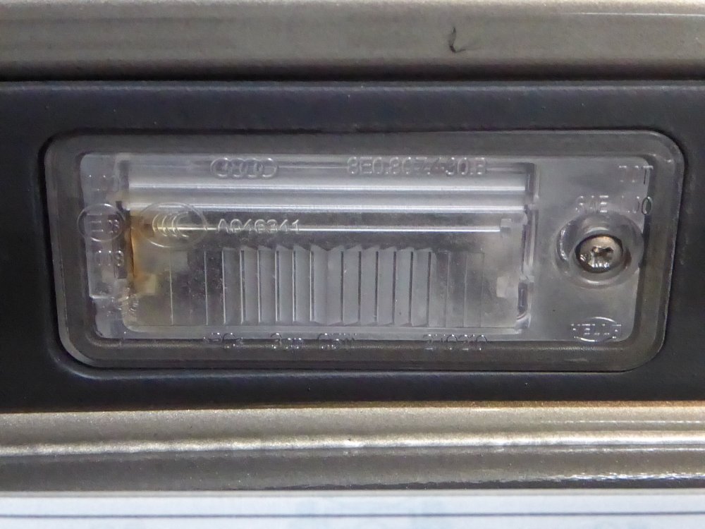

garbanfly Publicado 15 de Septiembre del 2018 Denunciar Publicado 15 de Septiembre del 2018 Hay coches que si llevan luz de matricula led. Ellos pueden ver si un coche en concreto lleva leds de serie en la matricula? Tanto pueden ser de especificos? Responder

Tiburon3 Publicado 15 de Septiembre del 2018 Denunciar Publicado 15 de Septiembre del 2018 (editado) En 13/9/2018 a las 18:28, zZarZiLLoSs dijo: Buenas tardes ... te comento, no es el caso similar pero tener mucho cuidado con las itv a día de hoy, en mi caso personal me tiraron para atrás en la itv por tener las bombillas led en las luces posteriores y a un amigo únicamente por tener las bombillas led en la luces de matricula. A día de hoy es un falta muy grabe y no avisan, tiran para atrás itv y volver a pasar por caja y pasar. ¿qué cambiaste, solo la lámpara o el platón completo? Intuyo que lo.primero hace 1 hora, garbanfly dijo: Hay coches que si llevan luz de matricula led. Ellos pueden ver si un coche en concreto lleva leds de serie en la matricula? Tanto pueden ser de especificos? Efectivamente, es asi. Los plafones indican el tipo de lampara que lleva (suele ser una W5W de incandescencia) además del fabricante y la contraseña de homologación del país de fabricación (E3, E4, etc). Los plafones de led llevan opticas especificas, ya que la distribución de luz de una lámpara de incandescencia (puntual y omnidireccional) es muy distinta de una lampara led (cada led tiene una emisión cónica, mas o menos abiertas). Los homologados deben indicar que son de tecnología Led. Los que llevo yo, hasta indican el número de leds (3) hace 49 minutos, Carlisu84 dijo: Por llevar led en la matrícula no dicen nada a no ser que deslumbren. Esto es cierto, unido a mi comentario anterior. Por cierto, no sé donde leí una referencia a la normativa que cambiar los plafones de matricula por unos led (homologados y que no deslumbren) no se considera reforma de importancia, cosa que si ocurre con los faros delanteros. Si encuentro la referencia, lo cuelgo aqui. Saludos Editado 15 de Septiembre del 2018 por Tiburon3 Responder
