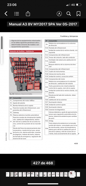

Rafa7 Publicado 28 de Enero del 2020 Denunciar Publicado 28 de Enero del 2020 hace 34 minutos, Pipers dijo: Hola a todos, A alguien le ha pasado que al cambiar la Luz de la guantera, por una de led con cannbus a los pocos dias le deje de funcionar? He vuelto a poner la que tenia antes y tampoco funciona... ¿sabeis si la luz de la guantera tiene fusble asociado? Gracias por adelantado. Un fusible solo para la guantera no creo..... de iluminación interior hay dos: Responder
Pipers Publicado 29 de Enero del 2020 Denunciar Publicado 29 de Enero del 2020 Muchas Gracias por contestar Rafa7, mirare esos dos fusibles de los que me hablas, ¿pueden ser el F29 y F43? He quitado el portalamparas y voy a probar a alimentarlo desde fuera, sino mirare el conector no sea que no llegue alimentacion. Responder
Rafa7 Publicado 29 de Enero del 2020 Denunciar Publicado 29 de Enero del 2020 hace 51 minutos, Pipers dijo: Muchas Gracias por contestar Rafa7, mirare esos dos fusibles de los que me hablas, ¿pueden ser el F29 y F43? He quitado el portalamparas y voy a probar a alimentarlo desde fuera, sino mirare el conector no sea que no llegue alimentacion. F27 y F29... aunque dudo que use un fusible solo para iluminación de la guantera..... Responder

Pipers Publicado 30 de Enero del 2020 Denunciar Publicado 30 de Enero del 2020 (editado) SOLUCIONADO... Al final ha sido el fusible F29 "Luces interiores"(7.5Amp), estaba fundido, ademas no funcinaban las luces interiores del techo, despues de comprobar el portalamparas y las bombillas exteriormente con una Fuentes de Alimentacion externa y comprobar que funcinaban bien, mire los fusibles como me dijo Rafa7, creo que el fallo ha sido producido por la bombilla led que puse en el portalamparas que ha producido un cortocircuito... MUCHAS GRACIAS a Rafa7 y a FrA1 l3 por contestarme y sus aportaciones. ¿Que bombilla led me aconsejais para poner en la guantera y donde puedo comprarla? he visito la que ha puesto FrA1 l3 de 6 led y me ha gustado, ¿Donde la has comprado? Editado 30 de Enero del 2020 por Pipers Responder
