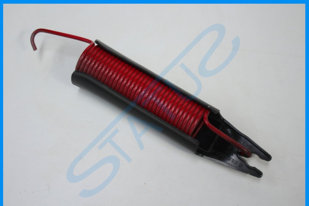

Tineo Publicado 17 de Septiembre del 2018 Denunciar Publicado 17 de Septiembre del 2018 si es un berlina, es van a ser los muelles. se pueden ajustar los muelles que van tras los guarnecidos laterales para que tiren algo más. Responder
Ernest86 Publicado 17 de Septiembre del 2018 Autor Denunciar Publicado 17 de Septiembre del 2018 hace 34 minutos, Tineo dijo: si es un berlina, es van a ser los muelles. se pueden ajustar los muelles que van tras los guarnecidos laterales para que tiren algo más. Si es un berlina..lo raro es que iva bien y de un dia para otro ya no subia..como se ajustan los muelles? Responder
PUCH Publicado 19 de Septiembre del 2018 Denunciar Publicado 19 de Septiembre del 2018 Vaya el mío es un avant y lo compré de segunda mano y nunca ha subido sólo al darle al botón del mando, debería subir? lo tendré que revisar entonces Responder
Tineo Publicado 19 de Septiembre del 2018 Denunciar Publicado 19 de Septiembre del 2018 En 17/9/2018 a las 9:19, Ernest86 dijo: Si es un berlina..lo raro es que iva bien y de un dia para otro ya no subia..como se ajustan los muelles? Esta escondido pero los muelles laterales llevan varios puntos de anclaje, con poner uno de ellos un poco más largo. hace 1 hora, PUCH dijo: Vaya el mío es un avant y lo compré de segunda mano y nunca ha subido sólo al darle al botón del mando, debería subir? lo tendré que revisar entonces Por defecto no sube, en Avant solo abre cerradura. Peroooo..... Hay un hilo sobre este otro asunto de unos muelles extra, que te informen los compañeros como @Farn68 Responder

Ernest86 Publicado 19 de Septiembre del 2018 Autor Denunciar Publicado 19 de Septiembre del 2018 hace 1 hora, Tineo dijo: Esta escondido pero los muelles laterales llevan varios puntos de anclaje, con poner uno de ellos un poco más largo. Por defecto no sube, en Avant solo abre cerradura. Peroooo..... Hay un hilo sobre este otro asunto de unos muelles extra, que te informen los compañeros como @Farn68 Vale lo mirare a ver si puedo estirarlos mas para que quede mas tensados..se tiene que desmontar todo el maletero? Responder
Tineo Publicado 19 de Septiembre del 2018 Denunciar Publicado 19 de Septiembre del 2018 No hace falta desmontar, Busca este muelle Responder
