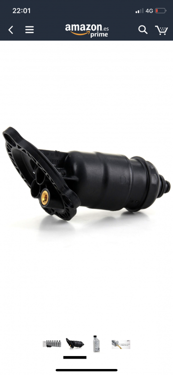

ANGEL1001 Publicado 25 de Septiembre del 2018 Denunciar Publicado 25 de Septiembre del 2018 Yo lo e cambiado este sabado pasado y si me an cambiado el filtro es como este Responder
Carlisu84 Publicado 25 de Septiembre del 2018 Denunciar Publicado 25 de Septiembre del 2018 hace 5 horas, jonhy250 dijo: yo siempre he tenido una duda con estas cajas de cambios de nuestros B8 ¿tienen o no tienen filtro la caja multritonic CVT? yo hace poco lo lleve a audi insistir bastante en que me cambiaran el filtro y me dijeron que no tenían filtro, pero luego veo que en la parte superior de la caja lleva una botella que parece que es un filtro y en alguna web de recambio sale como que es un filtro a ver si me sacais de la duda y al amigo que tiene el problema puede que en el próximo cambio le interese A ese taller no lo lleves. Siendo concesionario oficial deberían de conocer bien con lo que trabajan. Tal y como te indica el compañero ese es el filtro de la caja multitronic, son algo caros pero hay que hacerlo para evitar mayores problemas. Responder
jonhy250 Publicado 26 de Septiembre del 2018 Denunciar Publicado 26 de Septiembre del 2018 Yo por lo que había investigado y mirado por el vano motor si que se ve y corresponde al filtro ese que pone la foto el compañero...... a ver si algún compañero que en algún se lo han cambiado nos ilumina. Según me dijeron en los recambios no les salía que hubiera filtro de repuesto. Estas cosas me joden MUCHO Responder
Carlisu84 Publicado 30 de Septiembre del 2018 Denunciar Publicado 30 de Septiembre del 2018 En 26/9/2018 a las 22:25, jonhy250 dijo: Yo por lo que había investigado y mirado por el vano motor si que se ve y corresponde al filtro ese que pone la foto el compañero...... a ver si algún compañero que en algún se lo han cambiado nos ilumina. Según me dijeron en los recambios no les salía que hubiera filtro de repuesto. Estas cosas me joden MUCHO Yo en los míos se cambiaron varias veces, es ese mismo que puso @ANGEL1001 y va en el lateral superior izquierdo de la caja. Desde el vano motor se puede ver. Le entran dos tubos metálicos. S2 Responder
