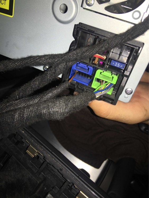

Sergiete Publicado 25 de Septiembre del 2018 Autor Denunciar Publicado 25 de Septiembre del 2018 En 24/9/2018 a las 0:23, korny1976 dijo: De nada! Ya me irás contando y te digo cualquier duda q tengas!! Pues me voy aprovechar un poco más de ti... mira le he sacado unas fotos a mi RNSE por detrás y he visto que uno de los accesorios que he comprado va al conector azul que lleva un solo cable marrón, y el otro va a él famoso de 32pin, ese está claro pero el conector azul con el cable marrón que es?? Pues ahí he de conectar el otro accesorio.... parece una masa...en ese caso no habría problema pues el nuevo accesorio también es portador de masa... gracias Responder

korny1976 Publicado 26 de Septiembre del 2018 Denunciar Publicado 26 de Septiembre del 2018 En esta foto te pongo cuales son positivo bajo llave y negativo con dos flechas verdes y del conector de la flecha amarilla hay q sacar los cables y conectarlos al conector de 32 pines Responder
korny1976 Publicado 26 de Septiembre del 2018 Denunciar Publicado 26 de Septiembre del 2018 En la pegatina del navegador viene como habría q pinearlos me imagino q el esquema de pines será similar al mío q no es la versión Led esos 3 cables del conector blanco a los pines q te señaló el orden intento mirarlo esta noche y te mando una foto Responder
