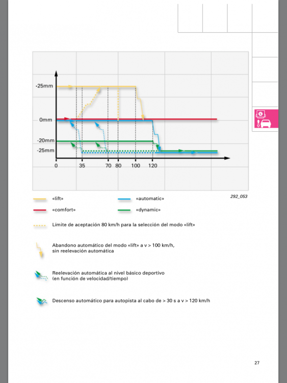

coyotenegro Publicado 18 de Septiembre del 2018 Denunciar Publicado 18 de Septiembre del 2018 (editado) El esquema de la suspension es el siguiente. si esta en lift a 100km/h baja a automatic. Que es lo mismo que confort. Hasta 120km/h que se baja a dinamic. Editado 18 de Septiembre del 2018 por coyotenegro Responder
amgilabert29 Publicado 18 de Septiembre del 2018 Autor Denunciar Publicado 18 de Septiembre del 2018 el mio si esta en LIFT al superar los 100km/h se baja a confort, y ya puedo ponerlo a 160km/h que no se mueve de confort. hay alguna manera de poner con el vagcom para que haga las posiciones,,, porque solo sube (lift) y baja (dynamic) la posición de confort y automatic no la hace, ni circulando y en punto muerto. Responder
