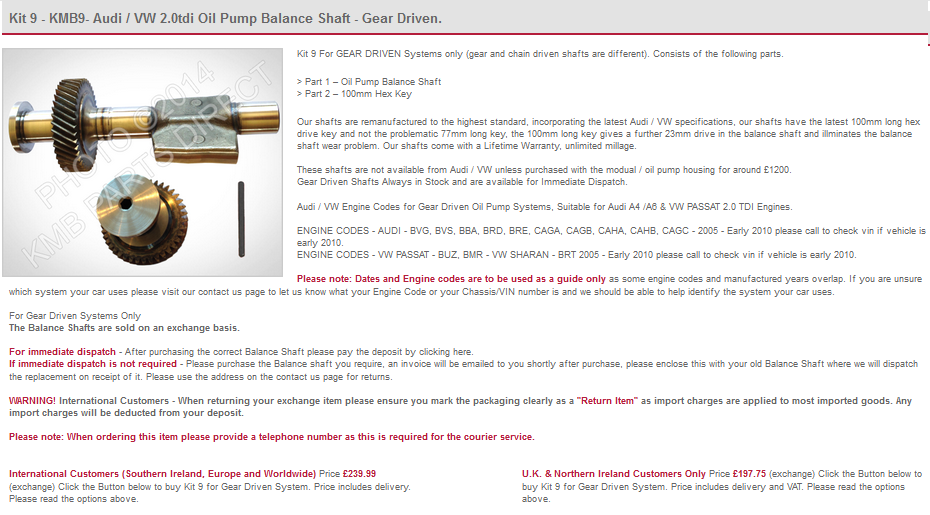

Escornacabras Publicado 17 de Septiembre del 2018 Denunciar Publicado 17 de Septiembre del 2018 (editado) Buenas tardes, Es conocido el problema de las bombas de aceite de los 2.0 TDI, sobre todo en los primeros los motores 2.0 TDI (de los B7)....pero ¿este problema no afecta a los B8? He visto en otros foros extranjeros que en función del motor (hasta primeros del 2010) parece ser que si. Segun he podido leer por ejemplo los motores CAGA pueden llevar dos tipos de bomba de aceite, a saber la 03G 115 105 H con un eje de 77 mm y la 03G 115 105 G con 100mm , esta ultima con un eje modificado para que no se desgaste tan prematuramente......... Es más se supone que cambiaron la referencia de la misma e incluso he visto empresas foraneas que venden un Kit para actualizarla en caso de tener digamos la vieja. Se supone que apartir del 2010 hay que consultar el VIN para saber que tipo de bomba de aceite llevas, si la "vieja" o la "actualizada". Segun he leido los códigos de motores serían : - AUDI : BVG, BVS, BBA, BRD, BRE, CAGA, CAGB, CAHA, CAHB, CAGC - Años 2005 - hasta principio del 2010 ( a verificar con el VIN) - VW PASSAT: - BUZ, BMR - VW SHARAN - BRT Años 2005 - hasta principio del 2010 ( a verificar con el VIN) No quiero alarmar, y como yo no he podido comprobar esta información y personalmente es algo de lo que me acabo de enterar , ¿es algo ya conocido este posible problema? ¿ alguien puede arrojar luz sobre el tema? Según dicen esto es para los B8 hasta + - el 2010, pero como yo tengo un CAHA , estoy preocupado....... Pd.: Adjunto remito una imagen sobre información al respecto del kit en question para actualiar la bomba..........y que venden en Inglaterra A ver si entre todos sacamos algo en claro, y vemos como saber si llevamos la bomba "vieja" o la actualizada Saludos a todos Editado 17 de Septiembre del 2018 por Escornacabras Responder
