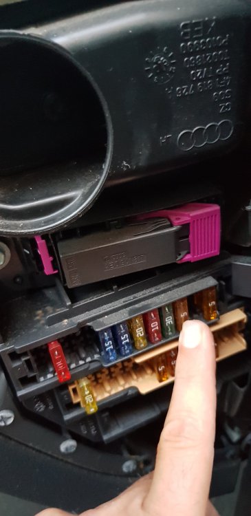

gonchito Publicado 13 de Octubre del 2018 Denunciar Publicado 13 de Octubre del 2018 En 26/9/2018 a las 22:34, fjalonso dijo: ¿Los fusibles en cuestión en que portafusibles están y con qué número? Es por investigar un poco en los esquemas eléctricos. estan en el lado del copiloto, el numero re lo pone en las misma tapa de los fusibles aunque viene en Aleman, y en el manual de instrucciones Responder
Senso Publicado 22 de Octubre del 2018 Autor Denunciar Publicado 22 de Octubre del 2018 (editado) Chicos disculpar la tardanza pero el trabajo me lleva de culo.el fusible en cuestion es el que señalo en la foto.es el lado del copiloto. Editado 22 de Octubre del 2018 por Senso Responder

fjalonso Publicado 28 de Octubre del 2018 Denunciar Publicado 28 de Octubre del 2018 On 10/22/2018 at 11:15 PM, Senso said: Chicos disculpar la tardanza pero el trabajo me lleva de culo.el fusible en cuestion es el que señalo en la foto.es el lado del copiloto. Responder
fjalonso Publicado 28 de Octubre del 2018 Denunciar Publicado 28 de Octubre del 2018 La J523 es la "unidad de control de la unidad de mandos con pantalla p. información delante" Terminología audi. Esta unidad interactua con otro montón de unidades más, p.e. Pantalla, pulsadores, radio, tv, teléfono, navegador. Así, es muy difícil determinar que es lo que se está quedando conectado. Podría ser un pulsador que se quede actuado, una unidad bloqueada. En fin, un verdadero lío. Por probar y si la encuentras barata, cambiar la J523 y ver que pasa. Para saber la referencia, habría que saber tipo de mmi y coche para localizar en el Etka cual es. Siento no poderte dar más. Saludos Responder
