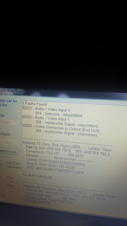

Hola. Me han salido estos fallos al pasar el vag com.
Los he borrado pero al tiempo vuelve a fallar y me vuelven a salir. Alguien sabe de donde puede venir el problema para arreglarlo. Gracias.

Hola, no has puesto el log completo, aún así creo que se refiere al módulo 5F, que es el MMI.
Y los 3 fallos que te está dando es de una entrada de Audio/Video. Revisa las entradas que tiene el MMI, por ejemplo el AMI. Con esos datos parece como que tiene alguna parte del cable roto y no hace buen contacto a veces.
Si estuviera haciendo corto te indica derivación a tierra, así que es que algún hilo del cable está roto.

Ok. Gracias por responder. Como puedo acceder al AMI para comprobarlo.
Depende donde tengas el conector, si en la guantera o en la consola central.
hace 1 hora, FrA1l3 dijo:
En la consola central. Creo que el fallo me viene de atrás. He visto que me avisa a veces de luz fundida y también es cuando suele apagarse la cámara. Lo desmonte y revise un poco pero no encontré nada pero se solucionó al menos de momento.
