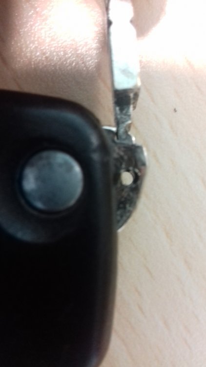

a4quattro Publicado 19 de Septiembre del 2018 Denunciar Publicado 19 de Septiembre del 2018 Hoy, segunda espadín que por poco pierdo de las llaves de mi Audi. El pasador que sujeta el espadín termina por ceder o despegarse o que se yo, el espadín se cae al desplegarlo y cae, pero como para buscar el pasador por el asfalto. Como siempre en Audi, dicen que llave nueva y en casas donde copian llaves que me tallan un espadín nuevo con la pieza donde va acoplada. Seguro que a muchos os ha pasado. ¿Alguna solución?.¿Se puede comprar ese pasador en algún sitio, web,....y ponerlo con Loctite si hace falta para que no vuelva a salirse?. Responder

a4quattro Publicado 19 de Septiembre del 2018 Autor Denunciar Publicado 19 de Septiembre del 2018 (editado) Adjunto va. Se ve el agujero que ha perdido el pasador y el espadín queda suelto. Si que llevaba unos días se me movía bastante y pense en sacarlo y pegarlo con un poco de loctite, pero la falta de tiempo..... Editado 19 de Septiembre del 2018 por a4quattro Responder
Carlisu84 Publicado 19 de Septiembre del 2018 Denunciar Publicado 19 de Septiembre del 2018 Si no lo quieres volver a desmontar, Tornillo de rosca métrica que entre algo justo y le cortas luego la cabeza con dremel o similar. Si además quieres que se mueva lo menos posible le echas un poco de pagamento. Pd.El pasador de origen se puede abrir para que entre un poco más justo S2 Responder
a4quattro Publicado 20 de Septiembre del 2018 Autor Denunciar Publicado 20 de Septiembre del 2018 Gracias Carlisu84. Ayer a última hora llame a una cerrajería cercana a mi casa y me comentó que pasara hoy por allí y me ponía un pasador, que copia llaves desplegables de coche y sabe a lo que me refería. Probaré con ellos y si no puede, pruebo a hacer lo que me comentas. He visto que lleva un pasador flexible de 2mmx10mm Ya me ha pasado varias veces y no acumulo más espadines tallados que no pueda poner en esa cabeza desplegable, que además es la parte que lleva el transponder dentro. Responder
a4quattro Publicado 20 de Septiembre del 2018 Autor Denunciar Publicado 20 de Septiembre del 2018 Arreglado y lo confirmo. En una cerrajería donde también copian llaves de coche le han puesto el pasado flexible que comentaba (2mmx10mm) y queda bien sujeto. Ahora a ver lo que dura. Responder
