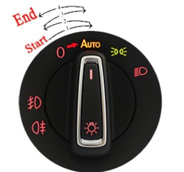

UnAjuste del tiempo de llegada/salida del hogar(Saca la llave)
<Apagado, 10 segundos, 20 segundos, conmutación de ciclo de 30 segundos>
Cambia de posición en O durante más de 3 segundos, gira a AUTO, luego vuelve a la posición O, y gira a AUTO, y luego vuelve a la posición O (es decir, entre la posición O y el AUTO giran rápidamente dos hacia atrás y hacia adelante)
Luz indicadora flash 1 veces: 10 segundos fuera del hogar;
Luz indicadora flash 2 veces: 20 segundos de distancia-tiempo de regreso a casa;
Luz indicadora flash 3 veces: 30 segundos fuera del hogar;
Luz indicadora flash 4 veces: Apaga la función de inicio

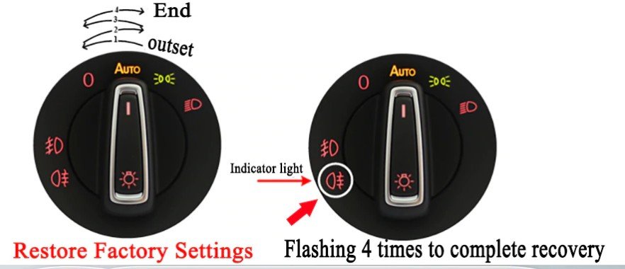

BRestablecer la configuración de fábrica(Saca la llave)
Cambia la parada del archivo automático durante más de 3 segundos, gira al archivo O, luego gira de nuevo al archivo automático, gira al archivo O y luego vuelve al archivo automático.
(Es decir, entre el archivo automático y el archivo O gira rápidamente dos de ida y vuelta)
Flash 4 veces significa que la configuración de fábrica se ha restaurado, como se muestra a continuación.
