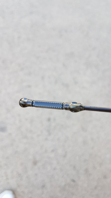

WILL HUNTING Publicado 19 de Septiembre del 2018 Denunciar Publicado 19 de Septiembre del 2018 muy buenas, como sabeis compre mi coche con 9 mil km en audi y hoy con 13 mil me ha dado por mirar la varilla del aceite ( no se me había encendido ninguna luz ni nada) y veo que la marca llega hasta el dedo en la foto, se supone que debe manchar hasta la zona 2... ¿debo preocuparme? saludos y gracias Responder
JC HEVIA Publicado 19 de Septiembre del 2018 Denunciar Publicado 19 de Septiembre del 2018 (editado) Sí, debes de preocuparte. Llevas exceso de aceite, acércate a un taller. El aceite ha de estar siempre entre las dos marcas. Editado 19 de Septiembre del 2018 por JC HEVIA Responder
WILL HUNTING Publicado 19 de Septiembre del 2018 Autor Denunciar Publicado 19 de Septiembre del 2018 hace 1 minuto, JC HEVIA dijo: Sí, debes de preocuparte. Llevas exceso de aceite, acércate a un taller. El aceite ha de estar siempre entre las dos marcas. gracias jc , mañana lo llevo sin falta. Responder
JC HEVIA Publicado 19 de Septiembre del 2018 Denunciar Publicado 19 de Septiembre del 2018 De nada. Saludos Responder

Carlisu84 Publicado 20 de Septiembre del 2018 Denunciar Publicado 20 de Septiembre del 2018 hace 11 horas, WILL HUNTING dijo: muy buenas, como sabeis compre mi coche con 9 mil km en audi y hoy con 13 mil me ha dado por mirar la varilla del aceite ( no se me había encendido ninguna luz ni nada) y veo que la marca llega hasta el dedo en la foto, se supone que debe manchar hasta la zona 2... ¿debo preocuparme? saludos y gracias fijate bien que no sean restos que hay en la canula del aceite (es algo comun que suceda que al quitar la varilla arrastre por las paredes y como las varillas tienen esa bolita de marras aun peor. benditas varillas metalicas) Siempre es mejor llevar aceite de menos que demas. un exceso de aceite genera sobrepresion en el circuito desembocando en perdidas por las juntas mas "debiles" en el mejor de los casos. con el vagcom tambien se puede mirar el nivel en mm de la altura de aceite en el carter. supongo que en los vuestros sera similar. un saludo. Responder
WILL HUNTING Publicado 20 de Septiembre del 2018 Autor Denunciar Publicado 20 de Septiembre del 2018 gracias por los comentarios, acabo d llevarlo al servicio oficial y en principio me ha dicho la gerente que si no se me había encendido ninguna luz no pasaba nada y que por estar caliente era normal. luego he pedido segunda opinión en mi taller de siempre y me han dicho justo lo que dice el libro mantenimiento " que no debe subir del numero 2 y que puede jod** motor o catalizador" mañana por la mañana me han dado cita en el servicio oficial. aqui pongo la foto de mi varilla, saludos Responder

FrA1l3 Publicado 20 de Septiembre del 2018 Denunciar Publicado 20 de Septiembre del 2018 hace 3 horas, WILL HUNTING dijo: nunca lo rellene, saludos entonces si, es preocupante. Llevalo porque tan malo es llevarlo seco como por encima del máximo! Responder
Tineo Publicado 20 de Septiembre del 2018 Denunciar Publicado 20 de Septiembre del 2018 Esta pasado de nivel pero tampoco es mucho que aspiren el exceso en el taller, ese ligero exceso no provoca averias pero puede hacer subir algo el consumo y empeorar prestaciones, pero muy poco. Responder
WILL HUNTING Publicado 20 de Septiembre del 2018 Autor Denunciar Publicado 20 de Septiembre del 2018 hace 34 minutos, Tineo dijo: Esta pasado de nivel pero tampoco es mucho que aspiren el exceso en el taller, ese ligero exceso no provoca averias pero puede hacer subir algo el consumo y empeorar prestaciones, pero muy poco. gracias por la info, saludos. Responder
WILL HUNTING Publicado 21 de Septiembre del 2018 Autor Denunciar Publicado 21 de Septiembre del 2018 (editado) muy buenas, os voy contando: hoy he llevado el coche y le han quitado aceite , luego la gerente y yo hemos comprobado que la marca había bajado y se quedaba justo en el máximo de la zona cuadriculada (el 2 ver foto). como mi casa pilla justo al lado de audi no le dado tiempo al motor ni a calentarse asi que cuando le han quitado aceite y tambien la comprobación el motor estaba frío. salgo de allí y noto que el motor va mejor, es como si respirase mejor, quizás sean tonterías mías pero asi lo he notado. tras conducir 20 km he esperado 2- 3 minutos y he vuelto a mirar la varilla y se ha subido del máximo (se queda justo en el dedo de la foto), aunque no esta tan alta como antes...... ahora mi duda es : es normal porque esta en caliente? he leído en el manual que a veces suele pasarse combustible al aceite y me he acojonado.... saludos Editado 21 de Septiembre del 2018 por WILL HUNTING Responder
david1981 Publicado 21 de Septiembre del 2018 Denunciar Publicado 21 de Septiembre del 2018 Si lo tienes donde marcas ahora es insignificante ese exceso. De todas formas mañana por la mañana compruebalo que es en frio donde debe hacerse. Un exceso de regeneraciones puede hacer que el nivel del aceite aumente. Responder
WILL HUNTING Publicado 21 de Septiembre del 2018 Autor Denunciar Publicado 21 de Septiembre del 2018 hace 41 minutos, david1981 dijo: Si lo tienes donde marcas ahora es insignificante ese exceso. De todas formas mañana por la mañana compruebalo que es en frio donde debe hacerse. Un exceso de regeneraciones puede hacer que el nivel del aceite aumente. pues precisamente cuando lo comprobé por ultima vez justo estaba en una regeneración.... saludos Responder
