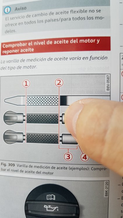

buenas, hoy me ha dado por mirar el aceite en la cochera con el coche estacionado y el nivel de aceite se queda justo en el dedo de la foto, esperaba que estaría
mas bajo porque estaba frío el aceite, luego he recorrido 5 km, y he vuelto a mirar el aceite y estaba justo en la zona numero 2 ( ver foto), me he dicho a mi
mismo ya no vuelvo a mirar mas el aceite porque me va a volver loco.....

tengo una pregunta,  como todos sabemos el coche te avisa si tuviera falta de aceite , pero ¿lo hace tambien con el exceso? saludos y gracias
No sabría asegurarte al 100%, pero no me cabe la menor duda que lo haría. estos coches avisan  por todo!

a mi hoy me ha dado por mirar el nivel
y aparte de que estoy flipando con las nuevas varillas (en el 8p se miraba mucho mejor, en esta sale manchado TODO... hay que ir con cuidado y mirar la zona no manchada :S porque un lado siempre sale lleno de m****), estoy igual que tú.

p.d. también opino que la varilla del 8p era mejor, entraba y salía mejor,  esta parece que roce demasiado ....
