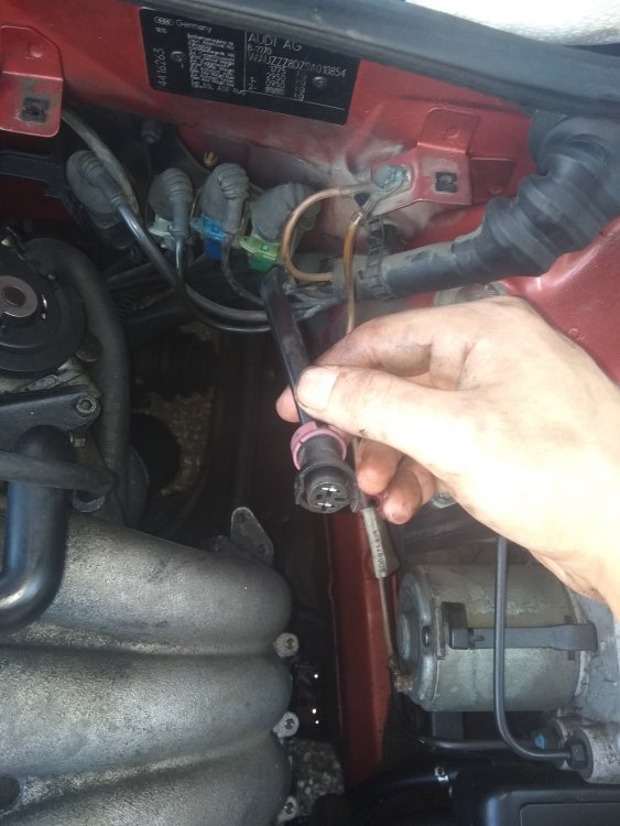

Leskjavi Publicado 20 de Septiembre del 2018 Autor Denunciar Publicado 20 de Septiembre del 2018 Por cierto al quitar el depósito de refrigerante encontrado un cable suelto y no veo donde tiene que ir aver si sabéis algo de esto Responder
Carlisu84 Publicado 20 de Septiembre del 2018 Denunciar Publicado 20 de Septiembre del 2018 hace 4 horas, Leskjavi dijo: Por cierto al quitar el depósito de refrigerante encontrado un cable suelto y no veo donde tiene que ir aver si sabéis algo de esto parece el cable del sensor de nivel del deposito refrigerante Responder

Leskjavi Publicado 20 de Septiembre del 2018 Autor Denunciar Publicado 20 de Septiembre del 2018 Ya eso he pensado pero no encontrado nada pa conectarlo e mirado por debajo por todos lados y no veo donde puede ir Responder

Athabasco Publicado 20 de Septiembre del 2018 Denunciar Publicado 20 de Septiembre del 2018 hace 7 horas, Leskjavi dijo: Ya eso he pensado pero no encontrado nada pa conectarlo e mirado por debajo por todos lados y no veo donde puede ir El deposito por debajo lleva un conector redondo muy parecido a ese, cusndo lo has desmontado lo llevaba conectado?. (Me refiero a otro conector) Con respecto a lo otro, podría ser lo que dices del la bomba, se haya en el mismo adorador del deposito de todas maneras estoy pensando en el filtro de gasolina, lo has cambiado alguna vez? No vaya a ser que esté un poco obstduido. s2 Responder
Leskjavi Publicado 21 de Septiembre del 2018 Autor Denunciar Publicado 21 de Septiembre del 2018 hace 12 horas, Athabasco dijo: Buenas el filtro lo cambie cuando me lo dieron aze 6/8 meses,el aforador del depósito es el que está en el mismo maletero verdad debajo de la tapa redonda?lo del conector estaba asin cuando le saque el depósito y no encuentro de donde va luego que tengo fiesta me liare aver Responder
Athabasco Publicado 21 de Septiembre del 2018 Denunciar Publicado 21 de Septiembre del 2018 hace 12 horas, Leskjavi dijo: En 21/9/2018 a las 0:17, Athabasco dijo: Buenas el filtro lo cambie cuando me lo dieron aze 6/8 meses,el aforador del depósito es el que está en el mismo maletero verdad debajo de la tapa redonda?lo del conector estaba asin cuando le saque el depósito y no encuentro de donde va luego que tengo fiesta me liare aver Efectivamente es lo que está debajo de la tapa redonda en el maletero. Lo del conector....no acabas de decir si tienes para conectar debajo del deposito, si habia un cable conectado o no.... s2 Responder
duke80 Publicado 22 de Septiembre del 2018 Denunciar Publicado 22 de Septiembre del 2018 El depósito tiene que tener un conector para el sensor con 2 pines. Si no ves nada es que ese depósito no corresponde con el coche. Lo deben haber cambiado y a ver puesto uno sin sensor. En cuanto a los petardeos y fallos, a mi me da la sensación de que los inyectores no cierran bien y en frío te gotean dentro de la cámara. Cuando vas a arrancar hay mucho combustible y mezcla muy rica y por eso le cuesta tanto y petardea (el exceso de gasolina se quema en el escape). Si paras y vuelves a arrancar no pasa porque los inyectores no han llegado a gotear como para que pase eso (además de que la cámara ya está caliente). Un saludo Responder

Leskjavi Publicado 23 de Septiembre del 2018 Autor Denunciar Publicado 23 de Septiembre del 2018 En 22/9/2018 a las 1:44, Athabasco dijo: Efectivamente es lo que está debajo de la tapa redonda en el maletero. Lo del conector....no acabas de decir si tienes para conectar debajo del deposito, si habia un cable conectado o no.... s2 No no tengo nada para conectar en el depósito athabasco,si no me falla el coche por eso lo dejaré tal cual,pero como a dado la casualidad que e visto eso suelto y el coche aze el tonto arrancando digo Buff mal royo ajaja,gracias por todo tío! Responder
Athabasco Publicado 23 de Septiembre del 2018 Denunciar Publicado 23 de Septiembre del 2018 hace 16 horas, Leskjavi dijo: No no tengo nada para conectar en el depósito athabasco,si no me falla el coche por eso lo dejaré tal cual,pero como a dado la casualidad que e visto eso suelto y el coche aze el tonto arrancando digo Buff mal royo ajaja,gracias por todo tío! Pues entonces es del deposito que deberia llevar antes, si lo puenteas tendria ue salirte una luz en el cuadro de falta de liquido que es para lo que sirve, de nivel... S2 Responder
