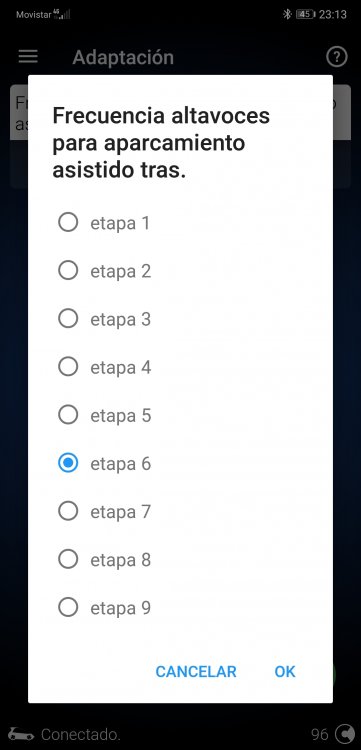

victor.tfsi Publicado 20 de Septiembre del 2018 Denunciar Publicado 20 de Septiembre del 2018 Dejo una activacion simple, cambiar el tono pitido de los sensores de aparcamiento. En mi caso solo es los traseros pero arriba esta para los delanteros tambien. En el modulo 9 en adaptaciones buscar esto. Creo que ahy 12 tonos elegir el que queráis, de serie es el 6. Responder

Raulpeba Publicado 29 de Septiembre del 2018 Denunciar Publicado 29 de Septiembre del 2018 hace 2 horas, alagar27 dijo: Sino mañana, no hay prisa compi. Esto es lo más parecido que encontré, cambié el número de etapa pero el sonido de los sensores es el mismo, habrá que mirar más porque fue algo rápido. Responder

Raulpeba Publicado 30 de Septiembre del 2018 Denunciar Publicado 30 de Septiembre del 2018 hace 31 minutos, nomtoni dijo: Yo no he tenido tiempo todavía Alagar, pero parece lo que ha puesto el compi de arriba A lo mejor tenía que haber desconectado el obd apagar o cerrar el coche y probar si sonaba, no lo hice así si no que acabo de codificar, arranque el coche y lo moví para que sonarán los sensores y nada. O a lo mejor hay que tocar algo más quizás cambiar el sonido de los delanteros también al tener del y tras tienen que tener ambos el mismo sonido, yo solo cambie el trasero. Responder
