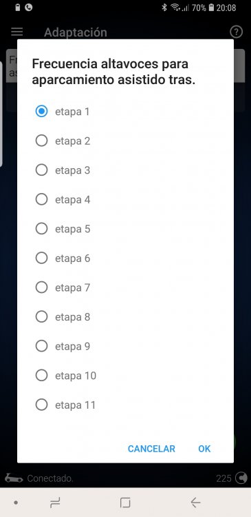

nomtoni Publicado 2 de Octubre del 2018 Denunciar Publicado 2 de Octubre del 2018 Pues ya lo he mirado, es ahí, viene puesto el 6 y he cambiado al 1 y ha variado el tono directamente, sólo con aceptar la activación Responder
alagar27 Publicado 2 de Octubre del 2018 Denunciar Publicado 2 de Octubre del 2018 (editado) hace 7 minutos, nomtoni dijo: Pues ya lo he mirado, es ahí, viene puesto el 6 y he cambiado al 1 y ha variado el tono directamente, sólo con aceptar la activación genial, esta tambien y se hace igual para los sensores delanteros delanteros. mañana pruebo a ver que tono pongo de los que hay Editado 2 de Octubre del 2018 por alagar27 Responder
Raulpeba Publicado 2 de Octubre del 2018 Denunciar Publicado 2 de Octubre del 2018 hace 1 hora, nomtoni dijo: Pues ya lo he mirado, es ahí, viene puesto el 6 y he cambiado al 1 y ha variado el tono directamente, sólo con aceptar la activación Pues es donde dije yo verdad? Pues no me fue que raro y además solo me aparecían 9 y a ti 11. Lo volveré a probar a ver. Responder
Raulpeba Publicado 2 de Octubre del 2018 Denunciar Publicado 2 de Octubre del 2018 Bueno pues probado y si funciona, el otro día no me daría cuenta pues la verdad que el tono de sonido son todos muy parecidos y algunos se oyen más bajitos. Tambien vi otra opción para subir o bajar el volumen a los tonos y otra que pone desactivacion de la función arranque/parada, que puede ser el start stop Responder
alagar27 Publicado 2 de Octubre del 2018 Denunciar Publicado 2 de Octubre del 2018 hace 26 minutos, Raulpeba dijo: Bueno pues probado y si funciona, el otro día no me daría cuenta pues la verdad que el tono de sonido son todos muy parecidos y algunos se oyen más bajitos. Tambien vi otra opción para subir o bajar el volumen a los tonos y otra que pone desactivacion de la función arranque/parada, que puede ser el start stop Seguramente esto ultimo sea lo que comentas Me alegro ya te vaya, sabes si a parte para los sensores traseros sale la opcion para los delanteros. Responder
Raulpeba Publicado 2 de Octubre del 2018 Denunciar Publicado 2 de Octubre del 2018 hace 6 minutos, alagar27 dijo: Seguramente esto ultimo sea lo que comentas Me alegro ya te vaya, sabes si a parte para los sensores traseros sale la opcion para los delanteros. Si también hay para los delanteros Responder
alagar27 Publicado 2 de Octubre del 2018 Denunciar Publicado 2 de Octubre del 2018 hace 5 minutos, Raulpeba dijo: Si también hay para los delanteros Genial, mañana lo pruebo. Responder

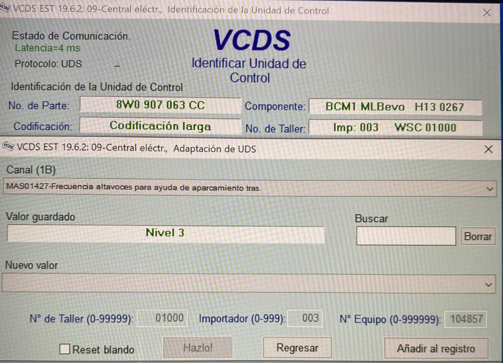

neonovember5 Publicado 16 de Enero del 2022 Denunciar Publicado 16 de Enero del 2022 (editado) En 3/10/2018 a las 0:28, alagar27 dijo: Genial, mañana lo pruebo. Comprobado, vag 19.6.2 conectado; contacto ON, marcha atrás puesta y sin reiniciar se puede ir cambiando valores de sonido ( solo cambia tono + grave o + agudo) y según reconoce el nuevo valor, siempre con la marcha atrás metida, va cambiando el sonido; seleccionar el deseado y ya luego darle a DO IT! o Hazlo! ( en mi caso vag español) y queda puesto el que seleccionéis. Editado 16 de Enero del 2022 por neonovember5 Responder
