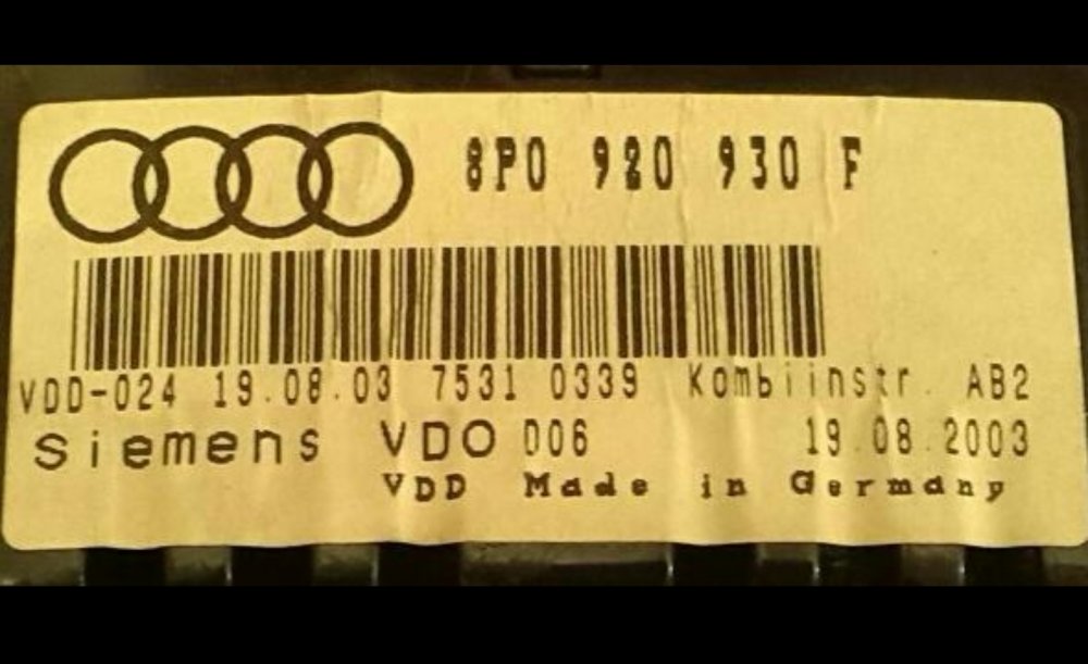

hace 13 horas, Lazpi dijo:
Si, trabajan por correo sin problema. Ten a mano la referencia de tu cuadro al poder ser, ya sea sacada con el Vagcom, o sacas el cuadro en un periquete y miras la referencia en la pegatina.
http://www.vagkey.com/shop/
Un saludo
Esto valdrá supongo no?
Enlace al comentario
Compartir en otros sitios web
hace 15 horas, Lazpi dijo:
Si, la referencia del cuadro es 8P0 920 930F, de memoria diria que es igual que el mio, un FIS completo diesel sin indicacion de velocidad en el FIS.
Un saludo
Parece ser que el cuadro no tiene reparación.. alguien sabe donde puedo encontrar un cuadro que me funcione?? He llamado a varios desguaces y hasta me han dicho que nunca le han entrado un cuadro de esos.
