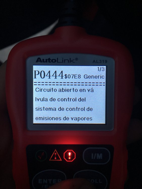

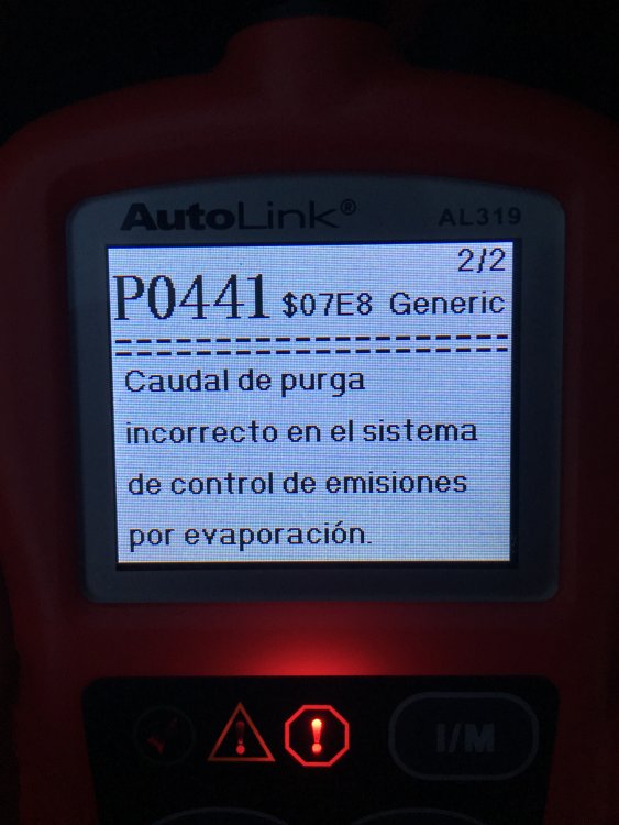

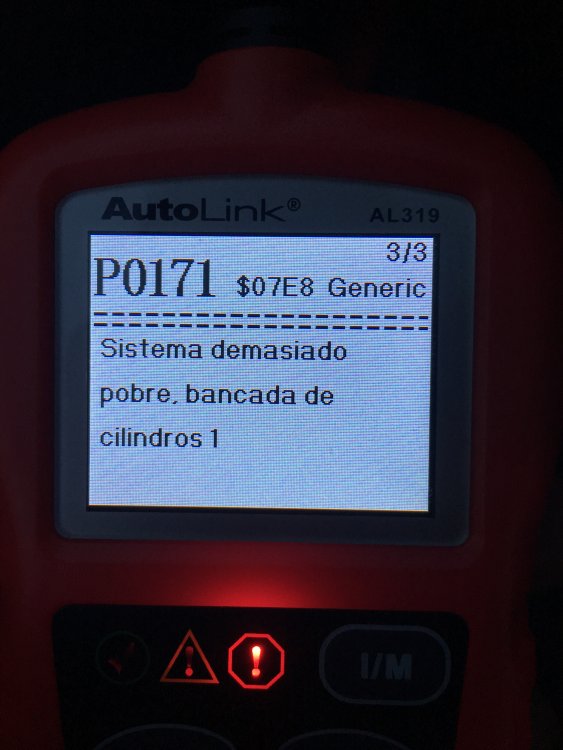

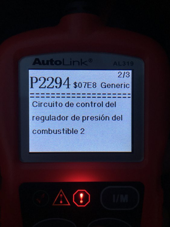

La cosa que hace como dos semanas o tres que tengo problemas al arrancar el coche con el EPC, y la luz de fallo motor la tengo siempre en marcha.
Cuando arranco, mas del 50% de las veces se me enciende el EPC y el coche no sube apenas de vueltas y no corre. Paro el motor, vuelvo a arrancar y generalmente se arregla.
Cansado del problema, me he comprado un lector portatil OBC2 y al pasarselo hoy me ha sacado los siguientes fallos (ver fotos adjuntad)
P0044
P2994
P0171
P0441
Alguen sabe que puede ser? O como solucionarlo?
Gracias de antemano.

Buenas noches, comprueba esto
18726 / P2294 / 008852 - Válvula reguladora de presión de combustible (N276): circuito abierto
Posibles síntomas
Luz indicadora de mal funcionamiento (MIL) ENCENDIDA
Posibles causas
Cableado y / o conexiones defectuosas
Válvula reguladora de presión de combustible (N276) defectuosa
Soluciones posibles
Verifique el cableado y las conexiones
Verificar / Reemplazar N276
Notas especiales
En algunos motores, el N276 se puede denominar como el N290 en el diagrama de cableado de fábrica
Fuente;http://wiki.ross-tech.com/wiki/index.php/18726/P2294/008852
