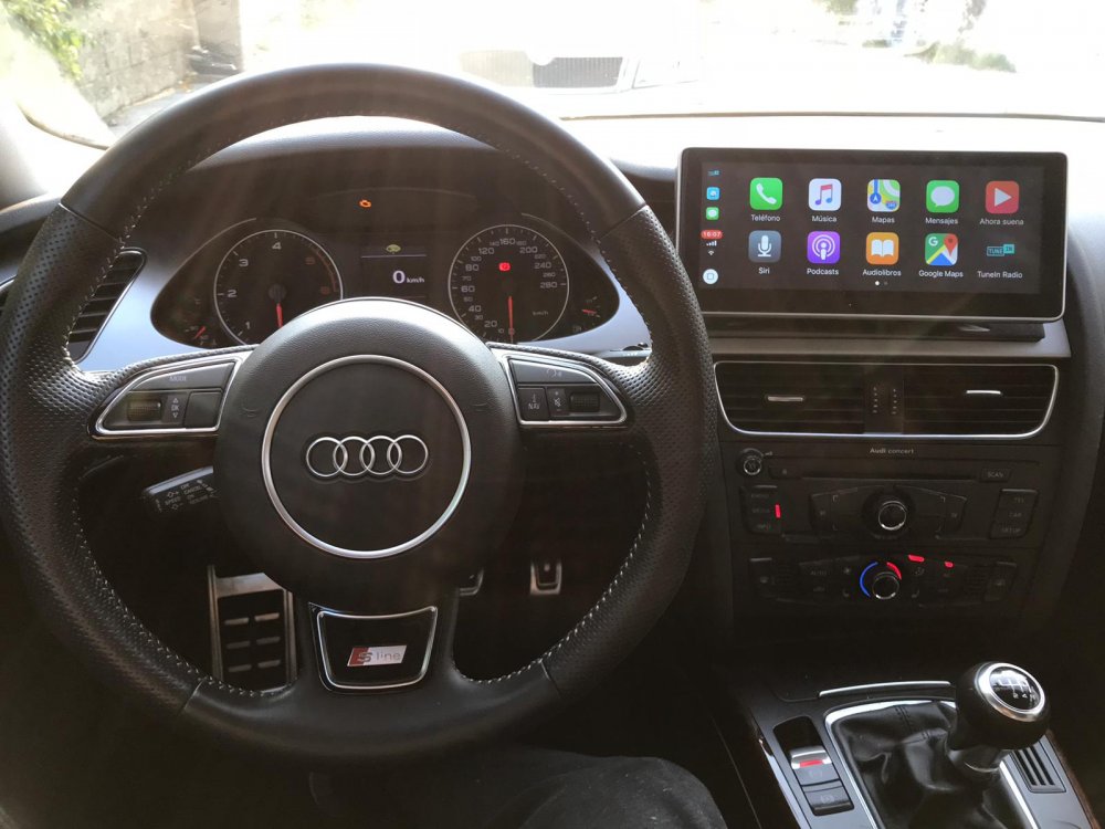

Al final he comprado un anillo nuevo con seguro,( ese rojo) luego ha sido codificar con 000016 del antiguo código, porque al parecer como este anillo es nuevo, no habia una codificación , me saltó un mensaje de Ross-tech preguntándome si usaba los códigos que ya estaban 1234 etc  o los del anillo, elegí los que ya estaban. Luego al calibrar me ha resultado a la primera  (no como con el anillo anterior que devolveré el Lunes) sin errores, NO ABS, ESP o Airbag. El Multifunción va bien y conseguí Borrar los errores por ser nuevo el anillo. de todas formas le daré una vuelta al coche y mirar otra vez con el cable.
