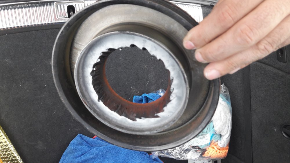

esa es mi polea del audi...ya ves como a quedado por el centro que es donde van los tornillos que la sujetan
Se fue al fondo, al vano motor...ha habido suerte porque hasta la correa a salido intacta, igual que me paso en el bmw...pero sí , he leído mucha gente que se a enrollado la correa o incluso a circulado dias asi y adios culata y demas...
