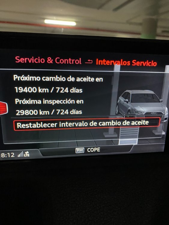

Paibol07 Publicado 10 de Mayo del 2023 Denunciar Compartir Publicado 10 de Mayo del 2023 Buenas a todos! Escribo por aqui pero si no es el sitio adecuado, pido disculpas y que por favor lo muevan donde consideren. Ademas de tener un A4 Avant B9, tengo un A3 8V. Acabamos de cambiar el aceite, filtros y liquido de frenos con 85.000 km. Viendo en el MMI los intervalos de servicio, me encuentro con esto: que a los 19.400 km tengo que cambiar el aceite. ¿quiere decir que en dos años hago esos kilometros? Es verdad que con ese coche apenas hacemos kilometros al mes... Gracias! Responder Enlace al comentario Compartir en otros sitios web More sharing options...
