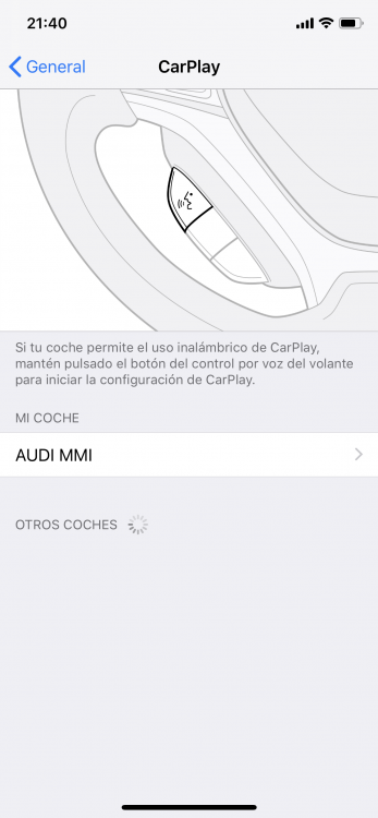

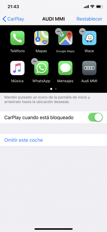

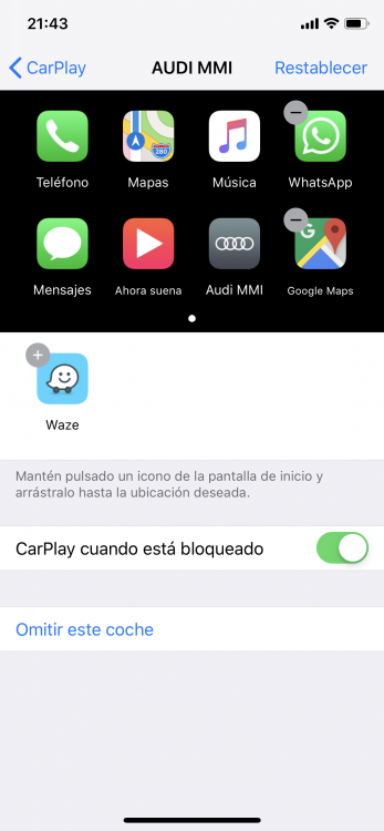

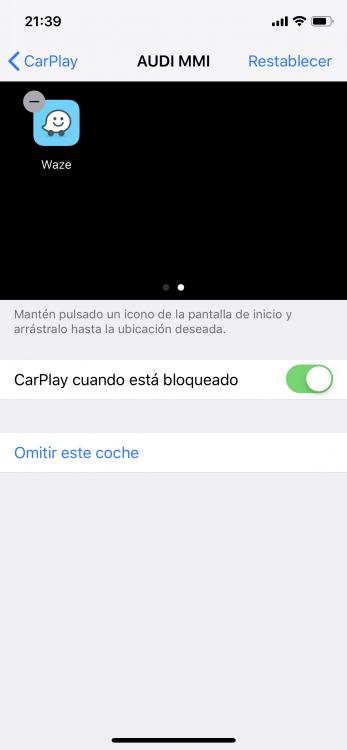

KiLLeRBoT Publicado 28 de Septiembre del 2018 Autor Denunciar Publicado 28 de Septiembre del 2018 En 27/9/2018 a las 18:58, Nick3737 dijo: Yo tengo Waze pero no lo veo por el Carplay. ¿Hay que darle a alguna opcion en particular o configurarlo de alguna forma? Ademas de actualizar a IOS 12, si no lo ces, ce a Ajustes, general y elige Carplay. selecciona tu audi y en el siguiente menu debes tener Waze bien en la parte inferior, bien en la superior pero en otra ventana. Si esta en la parte inferior, arrastralo hacia arriba. Si esta en la superior pero en la ventana de la derecha, puedes moverlo hacia la izquierda para tenerlo en la ventana principal de carplay.... Yo he movido “ahora suena” a l derecha dejando carplay asi: Os dejo todas las capturas: Responder
KiLLeRBoT Publicado 28 de Septiembre del 2018 Autor Denunciar Publicado 28 de Septiembre del 2018 Perdonad el orden de las capturas pero me lié un pelin. Jejejej Responder
Nick3737 Publicado 29 de Septiembre del 2018 Denunciar Publicado 29 de Septiembre del 2018 hace 14 horas, KiLLeRBoT dijo: Ademas de actualizar a IOS 12, si no lo ces, ce a Ajustes, general y elige Carplay. selecciona tu audi y en el siguiente menu debes tener Waze bien en la parte inferior, bien en la superior pero en otra ventana. Si esta en la parte inferior, arrastralo hacia arriba. Si esta en la superior pero en la ventana de la derecha, puedes moverlo hacia la izquierda para tenerlo en la ventana principal de carplay.... Yo he movido “ahora suena” a l derecha dejando carplay asi: Os dejo todas las capturas: Muchísimas gracias por la explicación. Ahora si que me "aparece" jejje. Un saludo Responder
