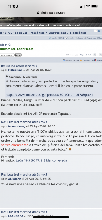

Rafa7 Publicado 27 de Septiembre del 2018 Denunciar Compartir Publicado 27 de Septiembre del 2018 Responder Enlace al comentario Compartir en otros sitios web More sharing options...
JPAC Publicado 27 de Septiembre del 2018 Autor Denunciar Compartir Publicado 27 de Septiembre del 2018 Ya ese lo he visto, pero la verdad no ponen las ultimas como han quedado, además el post es de hace 4 años y los leds han evolucionado, sin ir mas lejos las del modelo 2018 iluminan mucho mas. Responder Enlace al comentario Compartir en otros sitios web More sharing options...
Rafa7 Publicado 27 de Septiembre del 2018 Denunciar Compartir Publicado 27 de Septiembre del 2018 https://www.amazon.es/CICMOD-Lumen-Canbus-Bombillas-Blanco/dp/B01LCN5XD2 Responder Enlace al comentario Compartir en otros sitios web More sharing options...
Rafa7 Publicado 27 de Septiembre del 2018 Denunciar Compartir Publicado 27 de Septiembre del 2018 hace 5 minutos, Rafa7 dijo: https://www.amazon.es/CICMOD-Lumen-Canbus-Bombillas-Blanco/dp/B01LCN5XD2 Es un ejemplo que vale para el seat León... ojo porque puede ser que por dimensiones no valga para el A3...... para asegurarse a ver si alguno lo haya montado en A3 y vaya perfecto pueda aclarar dudas Responder Enlace al comentario Compartir en otros sitios web More sharing options...
JPAC Publicado 27 de Septiembre del 2018 Autor Denunciar Compartir Publicado 27 de Septiembre del 2018 Buena pinta si tienen, y el precio inmejorable Responder Enlace al comentario Compartir en otros sitios web More sharing options...
FrA1l3 Publicado 27 de Septiembre del 2018 Denunciar Compartir Publicado 27 de Septiembre del 2018 hace 3 horas, Rafa7 dijo: Es un ejemplo que vale para el seat León... ojo porque puede ser que por dimensiones no valga para el A3...... para asegurarse a ver si alguno lo haya montado en A3 y vaya perfecto pueda aclarar dudas hace 2 horas, JPAC dijo: Buena pinta si tienen, y el precio inmejorable Efectivamente las del león no sirven. Son una medida diferente, las nuestras son BA9S y os aseguro que son una mierda. Yo tengo unas adaptadas del león para el nuestro, pero no las he llegado a poner todavía, hay que recortar parte del reflector del faro para que entre y ahí lo dejé suspendido el brico... Responder Enlace al comentario Compartir en otros sitios web More sharing options...
Rafa7 Publicado 27 de Septiembre del 2018 Denunciar Compartir Publicado 27 de Septiembre del 2018 hace 1 hora, FrA1l3 dijo: Efectivamente las del león no sirven. Son una medida diferente, las nuestras son BA9S y os aseguro que son una m****. Yo tengo unas adaptadas del león para el nuestro, pero no las he llegado a poner todavía, hay que recortar parte del reflector del faro para que entre y ahí lo dejé suspendido el brico... En ese caso yo lo dejaría estar con las de origen. Gracias por compartirlo. Saludos Responder Enlace al comentario Compartir en otros sitios web More sharing options...
