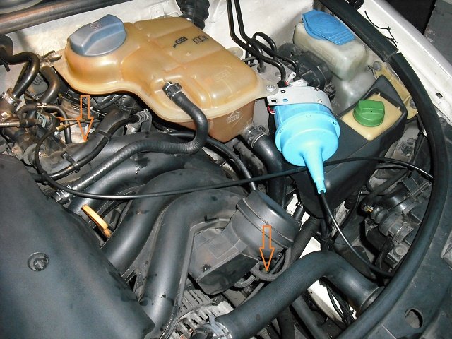

Athabasco Publicado 11 de Octubre del 2018 Denunciar Publicado 11 de Octubre del 2018 De que año es tu coche y que kilimetraje tiene? podria ser que tuvieras el cuerpo de la mariposa sucio o algun manguito del circuito de vacio rajado sobre todo hay uno que le suele pasar, tmbien revisaria el tema electrico a nivel de bujias cableado de las mismas, etc, y pasarle el vagcom por si aerroja algun fallo. S2 Responder
Salchipapa83 Publicado 13 de Octubre del 2018 Autor Denunciar Publicado 13 de Octubre del 2018 En 11/10/2018 a las 22:50, Athabasco dijo: De que año es tu coche y que kilimetraje tiene? podria ser que tuvieras el cuerpo de la mariposa sucio o algun manguito del circuito de vacio rajado sobre todo hay uno que le suele pasar, tmbien revisaria el tema electrico a nivel de bujias cableado de las mismas, etc, y pasarle el vagcom por si aerroja algun fallo. S2 Gracias! Es del 97 el 1.8 gasolina de 125 cv. Las bujías son nuevas porque tenía la junta de balancines tocada y a la hora de cambiarla vimos que estaban buceando en aceite xD. El cable me lo enchufaronn en el taller y saltaba solo fallo de sensor de temperatura ( antes de cambiar el termostato , no sé si tiene que ver ) Eso del manguito del circuito de vacío como se mira ? Responder
Salchipapa83 Publicado 13 de Octubre del 2018 Autor Denunciar Publicado 13 de Octubre del 2018 Perdona, se me olvidó lo del kilometraje . 127.000 tiene . Por lo que parece ha estado parado bastante tiempo Responder

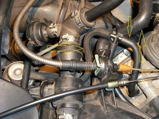

Athabasco Publicado 14 de Octubre del 2018 Denunciar Publicado 14 de Octubre del 2018 hace 7 horas, Salchipapa83 dijo: Gracias! Es del 97 el 1.8 gasolina de 125 cv. Las bujías son nuevas porque tenía la junta de balancines tocada y a la hora de cambiarla vimos que estaban buceando en aceite xD. El cable me lo enchufaronn en el taller y saltaba solo fallo de sensor de temperatura ( antes de cambiar el termostato , no sé si tiene que ver ) Eso del manguito del circuito de vacío como se mira ? En general mirate los que son fino que tienen un recubrimiento textil por la zona de izquierda del deposito de expansión y cuerpo de la mariposa y despues por la misma zona ya hay otros mas gordos que rajan por debajo, a ver si encuentro una foto.. S2 Responder
Salchipapa83 Publicado 14 de Octubre del 2018 Autor Denunciar Publicado 14 de Octubre del 2018 hace 13 horas, Athabasco dijo: Muchas gracias por la info, mi motor se ve un poco diferente pero investigaré a ver qué veo !!!! Respecto a lo que he leído en varios post sobre la mariposa de admisión ... En nuestro motor es fácil de hacer la limpieza?? Responder
