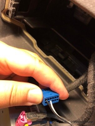

JorgeQ Publicado 3 de Febrero del 2019 Denunciar Publicado 3 de Febrero del 2019 (editado) Hoy no tenia nada que hacer y me e puesto manos a la obra...........cámara montada y funcionando.......fácil pero entretenido si quieres hacer un trabajo fino y limpio, unas 6 horas. Haber si tengo un rato y publico un brico medio en condiciones....un adelanto a groso modo con los datos principales,fotos de como desmontar las debo.... conexiones: vídeo:conector azul del mmi pin 6 positivo y pin 12 negativo foto1 (explicado de forma excelente por el sr.rojas en este brico https://www.clubseatleon.net/viewtopic.php?f=9&t=106679 ) 12 v. para alimentar la cámara: positivo luz marcha atrás y negativo chasis (hay dos tornillos para el cable de masa,nos vale cualquiera de los 2, foto2 ) NOTA1: luz led ya codificada intensidad 127 de serie tiene los 12 v , NOTA2: se puede coger con roba corrientes o soldar directamente,yo lo e soldado es mas seguro y queda mas limpio. Codificación OBDeleven: Modulo 5F , modo texto en el Byte 19 Rear View Low ponemos activado. (recordar reiniciar el MMI si cerramos el coche y lo abrimos también sirve) Desmontar paneles interiores: La cámara encaja a presión,para desmontar el tirador usamos una palanca de plástico para no rayar la pintura foto3 Panel portón trasero: tenemos que sacar 2 tornillos que hay dentro de la caja que contiene los triángulos de peligro,luego tiramos del panel con la ayuda de una palanca de plástico. Marco del cristal trasero: sacamos con la palanca las 2 grapas negras que ocultaba el panel del portón (una a cada lado) tiramos con la ayuda de una palanca de plástico de cada lado hacia el centro del cristal y por ultimo de la parte superior (revisar las grapas metálicas,si alguna se sale o queda en la parte metálica,la colocáis en su sitio) Lado derecho maletero: primero sacamos la pared trasera del maletero,palanca hacia arriba foto4 para sacar el panel derecho hay 4 tornillos 2 en el plástico que hace de carril para la bandeja inferior 1 en la parte superior del panel y uno oculto en la anilla para sujetar bultos,tras la tapeta de plástico interior,luego tiramos del panel con la ayuda de una palanca de plástico. Talonera trasera: solo la vamos a levantar lo suficiente para poder pasar el cable de vídeo con un pasa cables o un alambre. Talonera delantera: primero sacamos el lateral del tablier,luego el trozo de guia donde encaja dicho lateral y por ultimo la talonera ,todo con la palanca de plástico,no hay tornillos. un enlace por si hay dudas........https://drive.google.com/file/d/0BxCQ7Zk1qXs_dnQ4a2h5cXdMSjFiSjZaeFRQNGp1cEVCcEFZ/view?usp=sharing Con todos estos paneles desmontados , la ayuda de un pasa cables o un alambre,no es necesario desmontar mas........ Quiero dar las gracias a los amigos que publicaron bricos sobre este tema,fueron de gran ayuda. Editado 4 de Febrero del 2019 por JorgeQ Responder
JorgeQ Publicado 4 de Febrero del 2019 Denunciar Publicado 4 de Febrero del 2019 aquí se ve mejor donde se conecta el cable positivo 12 V para alimentar la cámara.......... para asegurar que es el cable correcto,antes de pelar y empalmar,lo pinche con una aguja y verifique con voltimetro ..( con el coche en marcha, parado no da el voltaje adecuado ) Responder

karpofono Publicado 1 de Junio del 2019 Denunciar Publicado 1 de Junio del 2019 Antes de coger todo el valor para instalar la cámara en mi Q2, he empezado a probar con el Audi A1 de mi hija del año 2013. El caso es que en el quadlock azul, el pin 12 (el negativo) está ocupado ya por un cable negro y he tenido que parar toda la instalación. Sabéis alguno si son otros pines en el A1 o se puede utilizar otro pin para el negativo en este quadlock? Saludos y gracias anticipadas, Responder
JorgeQ Publicado 3 de Junio del 2019 Denunciar Publicado 3 de Junio del 2019 Hola, prueba conectar la masa de la cámara en el mismo pin 12 junto con el cable negro que lo ocupa debe ser un negativo o si quieres tener mas seguridad busca que llevan los pines del conector en el A1 .. algo como esto. Responder
JorgeQ Publicado 3 de Junio del 2019 Denunciar Publicado 3 de Junio del 2019 En 1/6/2019 a las 17:09, karpofono dijo: Antes de coger todo el valor para instalar la cámara en mi Q2, he empezado a probar con el Audi A1 de mi hija del año 2013. El caso es que en el quadlock azul, el pin 12 (el negativo) está ocupado ya por un cable negro y he tenido que parar toda la instalación. Sabéis alguno si son otros pines en el A1 o se puede utilizar otro pin para el negativo en este quadlock? Saludos y gracias anticipadas, Revisa cuantos pines ocupados tienes..........puede que el 12 este ocupado por el micro que va en el 7 ........... que tengas cámara delantera o pre instalación de la trasera Responder
karpofono Publicado 3 de Junio del 2019 Denunciar Publicado 3 de Junio del 2019 hace 31 minutos, JorgeQ dijo: Hola, prueba conectar la masa de la cámara en el mismo pin 12 junto con el cable negro que lo ocupa debe ser un negativo o si quieres tener mas seguridad busca que llevan los pines del conector en el A1 .. algo como esto. Gracias por la contestación, es lo que estoy buscando y me estoy volviendo loco. Ese esquema vendrá en el elsawin? Responder
karpofono Publicado 3 de Junio del 2019 Denunciar Publicado 3 de Junio del 2019 hace 31 minutos, JorgeQ dijo: Revisa cuantos pines ocupados tienes..........puede que el 12 este ocupado por el micro que va en el 7 ........... que tengas cámara delantera o pre instalación de la trasera Tengo ocupados el 4 y el 12 Responder
karpofono Publicado 3 de Junio del 2019 Denunciar Publicado 3 de Junio del 2019 Y una curiosidad, en el Q2 hay algún pin ocupado? Agradezco vuestra atención porque nunca he sido muy manitas para estas cosas y me lo tenía todo muy estudiadito y cuando veo el pin ocupado casi me da un yuyu Responder
