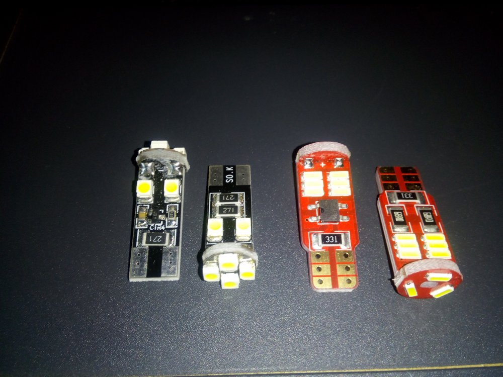

Carlisu84 Publicado 6 de Octubre del 2018 Denunciar Publicado 6 de Octubre del 2018 Llevo estás en el B7 que son muy pijoteros con los consumos y me han dado un buen resultado. La pareja de la izquierda la llevaba desde hace varios años pero se fundió una y las cambie por las rojas. ambas funcionan muy bien Responder
PAUL_VAGEN Publicado 6 de Octubre del 2018 Denunciar Publicado 6 de Octubre del 2018 interesante dato con las fotos,pero hay que ver si las que venden alli son las mismas de aqui osea el mismo fabricante..Aqui son carisimos los leds,alli que precio estan esos rojos y los otros? Responder
Serjio Publicado 6 de Octubre del 2018 Denunciar Publicado 6 de Octubre del 2018 hace 2 horas, PAUL_VAGEN dijo: interesante dato con las fotos,pero hay que ver si las que venden alli son las mismas de aqui osea el mismo fabricante..Aqui son carisimos los leds,alli que precio estan esos rojos y los otros? ¿De donde eres? Pidelas por internet y mira el consumo de la bombilla. Responder
