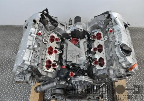

PAUL_VAGEN Publicado 2 de Octubre del 2018 Denunciar Publicado 2 de Octubre del 2018 Buenas nuevamente,ando con un problemita,resulta que quite la parte plastica que va delante que dice V6 3.2 FSI y estuve limpiando ya que tenia tierra,sorpresa mia fue cuando mirando por uno de los huecos debajo del multiple de admision vi sobre la parte cromada del block,un rio de aceite negro,estuve limpiando y saque costras como "merda" seca y aceite mojado aun por asi decirlo,limpie bien y volvio a tener el color plateado del block,sorepsa nuevamente fue que sali a dar una vuelta y al regresar me encontre otra vez todo encharcado en esa parte...fotos imposible xq ni siquiera entra la camara del celular ni a lo lejos,es debajo del multiple de admision x delante donde esta la correa del alternador osea debajo de esa caja negra grande que es el multiple la unica foto que puedo guiarlos es esta de abajo Ven donde aca adelante hay como una carcasa palstica negra redonda que es como un filtro? bueno de ese lado,sobre esa parte cromada plana grande que tiene como una endidura adelante ahi se junta..de paso pregunto..que es eso que parece un carter? https://www.gtvmotors.lt/images/gallery/813/1.jpg Responder
gonchito Publicado 3 de Octubre del 2018 Denunciar Publicado 3 de Octubre del 2018 No tengo claro de donde hablas, pero para que te hagas una idea, suelen sudar de las juntas de las tapas de los arboles de cada bloque , y si es mas abajo de las culatas, yo cambiaria las juntas de las tapas y si no tendrás que ir más abajjo. Responder
PAUL_VAGEN Publicado 3 de Octubre del 2018 Autor Denunciar Publicado 3 de Octubre del 2018 (editado) hace 1 hora, gonchito dijo: No tengo claro de donde hablas, pero para que te hagas una idea, suelen sudar de las juntas de las tapas de los arboles de cada bloque , y si es mas abajo de las culatas, yo cambiaria las juntas de las tapas y si no tendrás que ir más abajjo. gonchito ahi puse una foto no es la junta de las tapas ya que vi q sale mucho aceite como para "transpirar"una junta, es debajo del multiple de admision,es mas tengo que cambiar los orrings de los sensores de las valvulas variables que son los que estan atras en cada extremo que ya lo vi aca en el foro,pero no creo que sea eso,cuando hay una junta que suda es poco el aceite,no tanto como me pasa ami. Aqui lamentablemente los repuestos de juntas y demas hay que caer en el Concecionario,y sale mas la reparacion de cualquier cosa que el auto en si. Editado 3 de Octubre del 2018 por PAUL_VAGEN Responder

EduOviA6 Publicado 3 de Octubre del 2018 Denunciar Publicado 3 de Octubre del 2018 ¿Cambiaste el aceite hace poco? Pues si es justo por debajo de los colectores (supongo que sea a lo que llamas multiple), hay que mirar bien a ver como es la fuga y donde está exactamente, pero tal y como lo describes, yo me jugaría a que tiene que ver con la tórica del filtro, si está cuarteada, que esté mal colocada o incluso que no sea del diámetro justo de la carcasa negra, tiende a fugar. El capuchón negro es el filtro de aceite, vamos va dentro. Y si no fuera eso, igual ya sería tema de junta culata. Pero yo me decantaría más por lo primero, pero hay que verlo bien, es lo que se me ocurre ahora mismo que pueda ser. Responder
PAUL_VAGEN Publicado 4 de Octubre del 2018 Autor Denunciar Publicado 4 de Octubre del 2018 hace 7 horas, EduOviA6 dijo: ¿Cambiaste el aceite hace poco? Pues si es justo por debajo de los colectores (supongo que sea a lo que llamas multiple), hay que mirar bien a ver como es la fuga y donde está exactamente, pero tal y como lo describes, yo me jugaría a que tiene que ver con la tórica del filtro, si está cuarteada, que esté mal colocada o incluso que no sea del diámetro justo de la carcasa negra, tiende a fugar. El capuchón negro es el filtro de aceite, vamos va dentro. Y si no fuera eso, igual ya sería tema de junta culata. Pero yo me decantaría más por lo primero, pero hay que verlo bien, es lo que se me ocurre ahora mismo que pueda ser. no creo que sea de eso,ya que el aceite esta como viejo y cae como cuando uno se apreta el dedo que se acaba de cortar y fluye la sangre,hoy intente con un alambre meter por un agujero que vi y es como que empujo el aceite que salga hacia afuera,el filtro de aceite esta del otro lado ,tampoco baja nivel de aceite como para que sea eso, Alonso,gracias x la data me qedo a medias el numero de pieza jaja,voy a ver si sigo mirando no tuve exito con un orrgin del sensor de las valvas variables eso es tema aparte. Responder

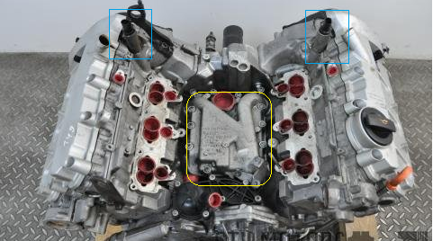

Mall83 Publicado 4 de Octubre del 2018 Denunciar Publicado 4 de Octubre del 2018 Yo tuve perdidas de aceite que me provocaron charcos en la zona que marco en amarillo, provenía de las juntas tóricas de los sensores de presión de la distribución variable que te marco en azul, estaban tan pasadas que salia un chorro de aceite. Siendo en la parte alta si no tienes pérdidas por las juntas será lo mas probable, otra opción que se me ocurre es que pierda por la junta de colector de admisión aunque no se si estoy diciendo una tontería al tratarse de un motor atmosférico. Responder
PAUL_VAGEN Publicado 4 de Octubre del 2018 Autor Denunciar Publicado 4 de Octubre del 2018 hace 2 horas, Mall83 dijo: Yo tuve perdidas de aceite que me provocaron charcos en la zona que marco en amarillo, provenía de las juntas tóricas de los sensores de presión de la distribución variable que te marco en azul, estaban tan pasadas que salia un chorro de aceite. Siendo en la parte alta si no tienes pérdidas por las juntas será lo mas probable, otra opción que se me ocurre es que pierda por la junta de colector de admisión aunque no se si estoy diciendo una tontería al tratarse de un motor atmosférico. Te comento que justamente hay perdida en esos sensores,ayer quise cambiar una junta y no tuve exito,tengo que llamar al Conce para comprar las originales,ya que puse unas alternativas y no logre que quede bien,hoy probe y si bien no cayo aceite en cantidad se ve que asoma por el reborde sin rebalsar. Tambien te cuento que en esa zona donde esta en amarillo es donde encontre el charco de aceite,en la parte de abajo al medio donde se ve esa entrada o escalon ahi es donde vi el aceite con una linterna,hoy estaba seco,luego sali a dar unas vueltas y cuando llege otra vez aceite,pero ya no se ve que caiga de arriba,quizas viene del otro lado tambien,voy a ir secando y revisando,quizas es la acumulacion de aceite de años y ahora tengo que esperar que cada vez que caiga limpiar.... Os agradezco a ti y Alonso por la info. Responder
PAUL_VAGEN Publicado 7 de Octubre del 2018 Autor Denunciar Publicado 7 de Octubre del 2018 Pregunta..en la foto que subio el colega con el enmarcado en amarillo..que es esa tapa que parece un carter?alguien me puede quitar esa duda,xq sigo teniendo la perdida y es mucha sinceramente pero mirando la foto mejor la perdida donde se junta aceite es entre esa especie de carter y el bloque motor derecho donde hay una canaleta. Responder
