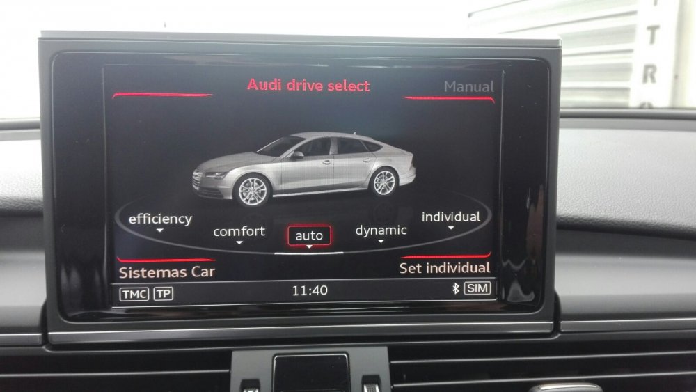

Enhorabuena amigo. Ya sabes que hemos hablado mucho del tema por privado y le hemos dedicado muchas horas, la pena es q yo no he tenido tan buenos resultados como tu, pero coincido q cuando lo ves encendido por primera vez en tu coche flipaaas.

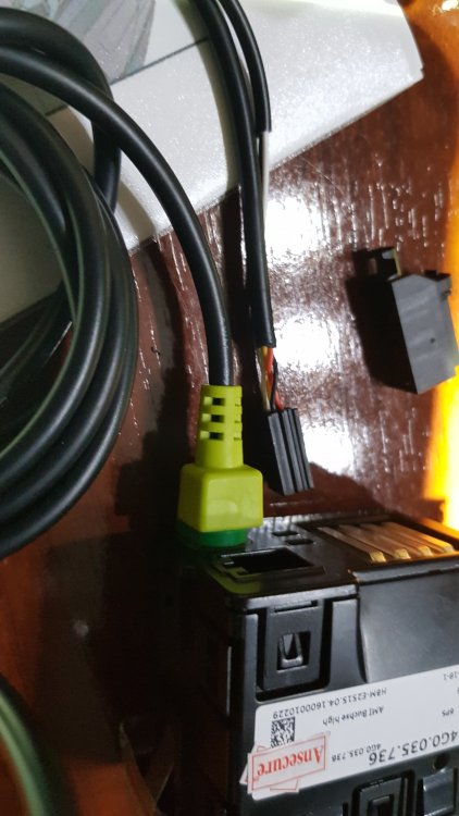

Para los interesados decir q yo lo tenía montado y funcionando parcialmente, pero para los modelos pre facelift hay que cambiar además el Gateway porque no es compatible. Y eso es lo que me hizo a mi desistir, porque no podía tener el coche más tiempo parado

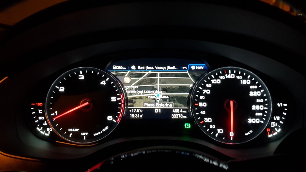

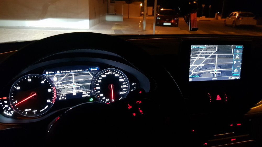

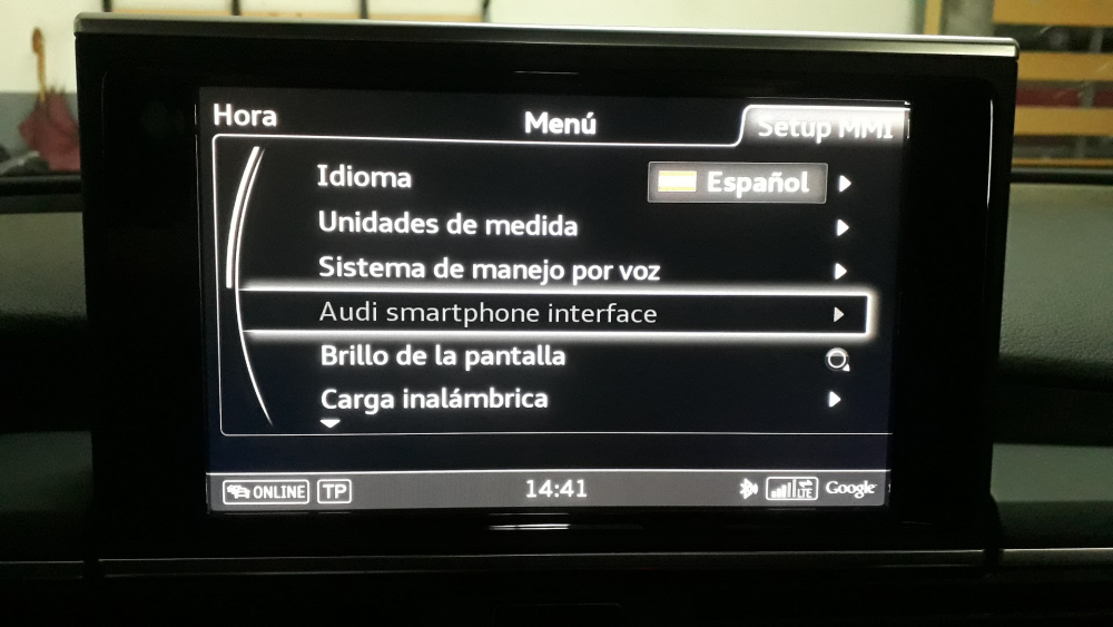

Se me habia olvidao poner lo de los mapas se manejan y ven a traves del FIS con el MIB2.....cuando tenga la conexion usb del carplay tb lo pondre......
Tb se aprecia ke sale reconocimiento de limites de velocidad sin el triangulito.....

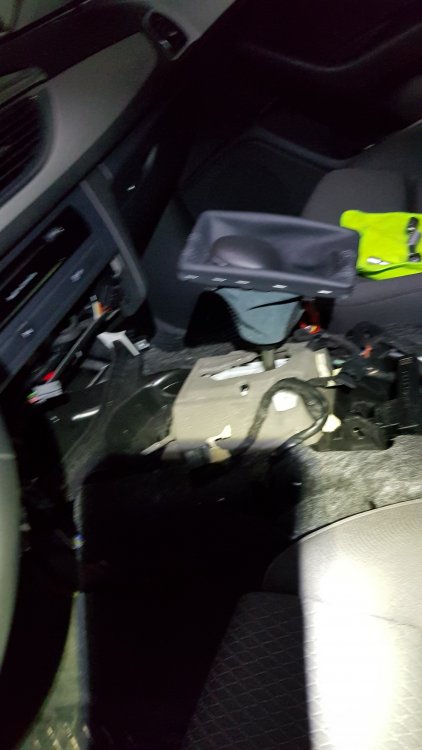

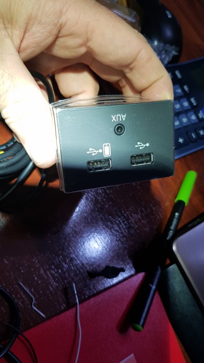

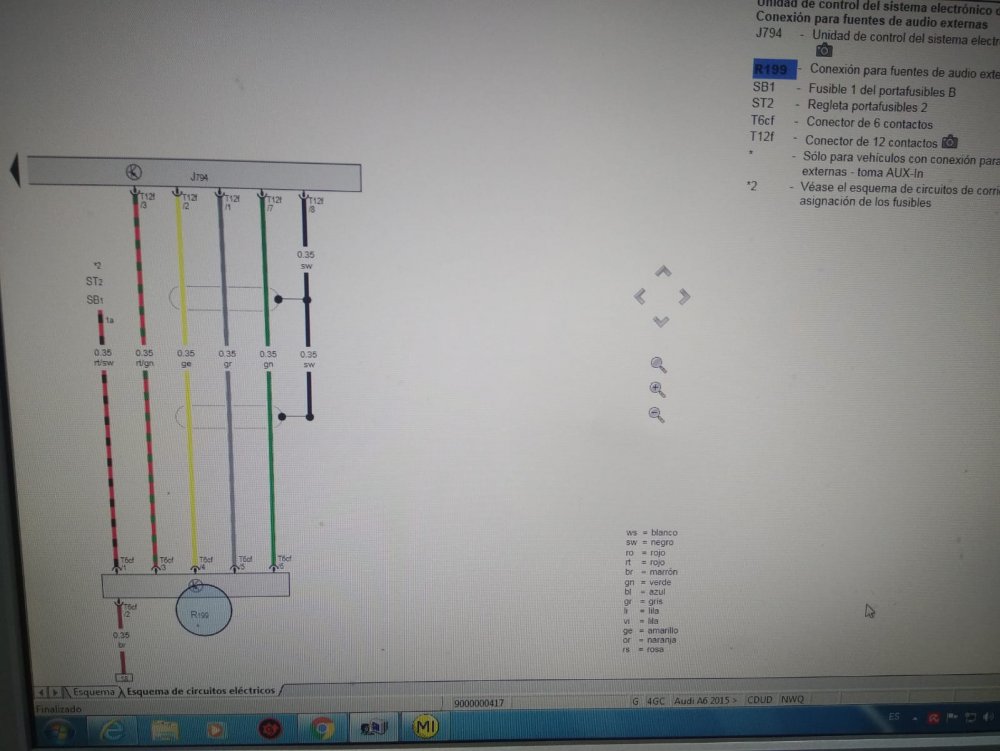

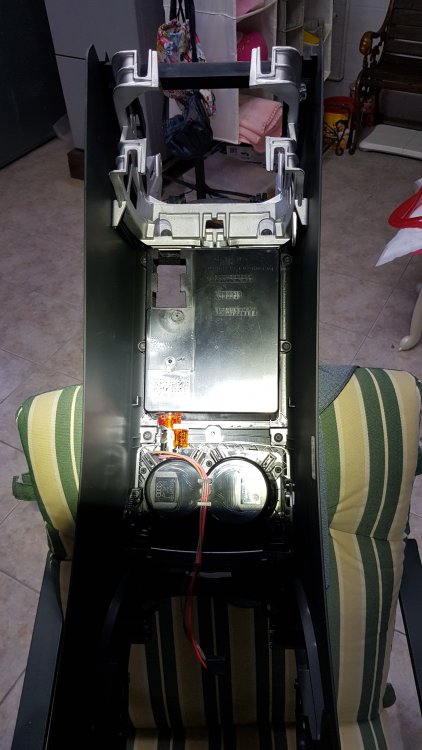

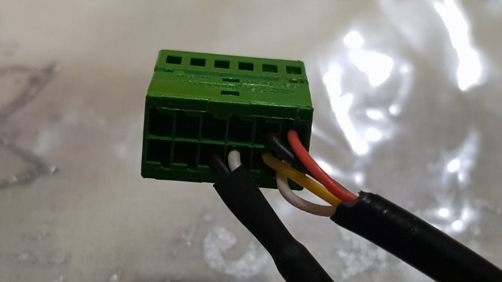

Bueno, pues aquí estoy poniendo para terminar correctamente el gran cambio, que me faltaba el Carplay/Android Auto. Mi coche llevaba AMI, y también desmonte la consola central y aproveche para ponerle el conector usb y las luces led que hacen chulo el coche al poder regularlas desde el MMI.....IMG-20181204-WA0056.thumb.jpg.bee23227759e519f7c9c18b61c772a1a.jpg
