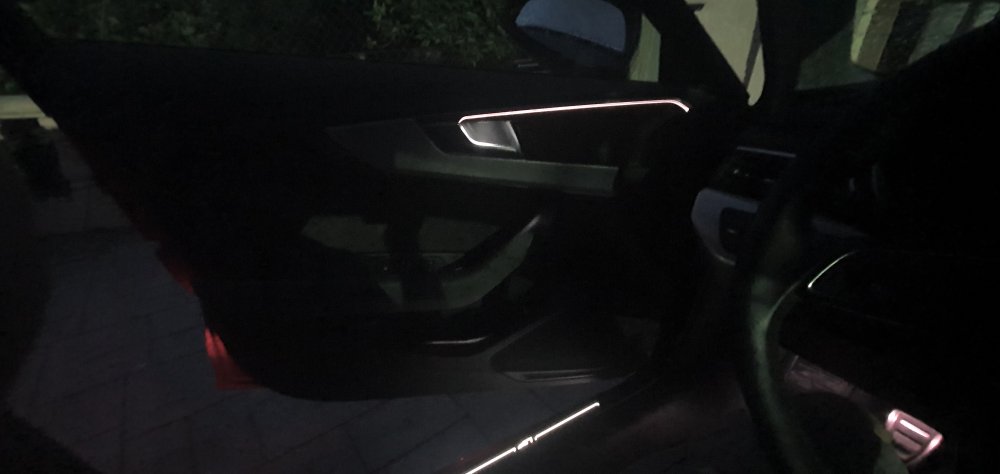

alagar27 Publicado 11 de Junio del 2019 Denunciar Publicado 11 de Junio del 2019 (editado) @WillySonicteam aqui te dejo dos fotos, la primera nada mas abrir el coche y la segunda con contacto dado. Decirte que al abrir con mando el coche lo de la guantera puertas y la barra de luz arriba en la tela si se enciende como un rato laterales consola y portavasos pero al abrir puerta solo se queda la otra linea que en segunda foto se ve lila y la luz que hay dentro de la maneta interior para abrir puerta y ya al poner contacto se enciende todo y ocurre como ya te comente ayer. Un saludo. Editado 11 de Junio del 2019 por alagar27 Responder
WillySonicteam Publicado 11 de Junio del 2019 Autor Denunciar Publicado 11 de Junio del 2019 Si,ya veo,la linea de encima la maneta no puedo montarla,esto es solo para el plus,la maneta iluminada ya se de donde se coge la corriente,lo e mirado esta tarde,y veo que va en una linea diferente a lo de la barra de la tela y el cajon. Pondria las manetas iluminadas pero no hay manera de encontrarlas bien de precio, se van a 80€ cada una,asi que esyoy mirando a ver si se adaptan las luces delas manetas del a3,por supesto que me tocara cortar para adaptar. Responder
alagar27 Publicado 11 de Junio del 2019 Denunciar Publicado 11 de Junio del 2019 hace 31 minutos, WillySonicteam dijo: Si,ya veo,la linea de encima la maneta no puedo montarla,esto es solo para el plus,la maneta iluminada ya se de donde se coge la corriente,lo e mirado esta tarde,y veo que va en una linea diferente a lo de la barra de la tela y el cajon. Pondria las manetas iluminadas pero no hay manera de encontrarlas bien de precio, se van a 80€ cada una,asi que esyoy mirando a ver si se adaptan las luces delas manetas del a3,por supesto que me tocara cortar para adaptar. Lo raro es que vaya por linea diferente pero al regular intensidad y cambiar de color si vayan igual aunque lo de la maneta siga encendido al abrir puerta y lo otro se apague, suerte y ya nos iras diciendo y si necesitas algo mas sin duda preguntame. Responder

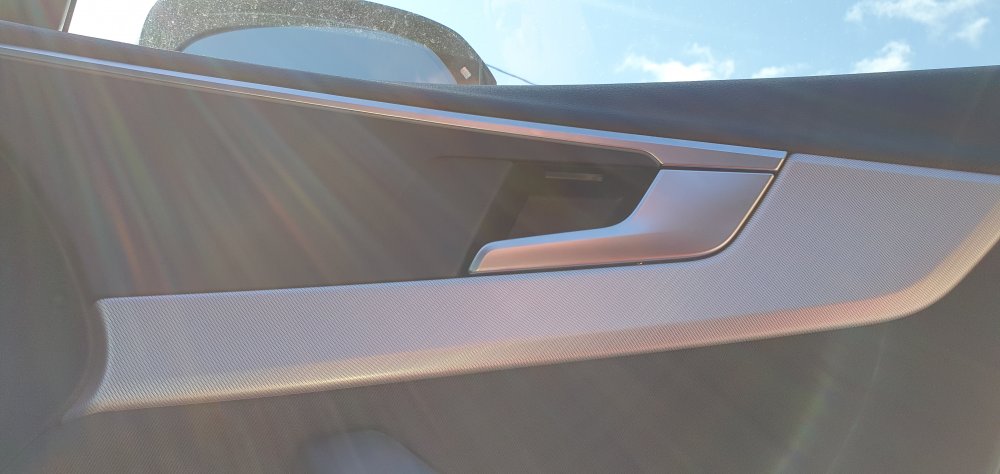

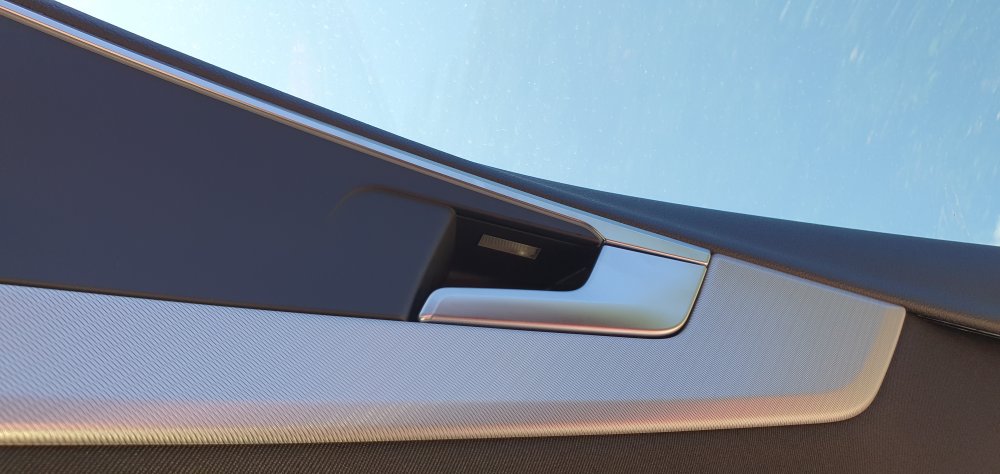

alagar27 Publicado 12 de Junio del 2019 Denunciar Publicado 12 de Junio del 2019 (editado) hace 1 hora, alagar27 dijo: A que te refieres de quitar el led solo tirando de el y a cual te refieres, a la luz que ilumina la maneta interior? Por mirartelo luego digo Si te referias a eso lo del led es similar pero no se puede sacar facil y creo habria que desmontar panel puertas o algo para sacar la maneta y eso Aqui fotos Editado 12 de Junio del 2019 por alagar27 Responder
