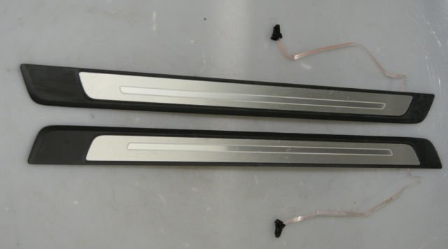

Puffy Publicado 19 de Noviembre del 2019 Denunciar Publicado 19 de Noviembre del 2019 Solo necesito saber donde está la conexión del coche... Si pudieras enviarlo, lo agradecería enormemente Responder
jointercel Publicado 19 de Noviembre del 2019 Denunciar Publicado 19 de Noviembre del 2019 En 19/11/2019 a las 7:07, Puffy dijo: Solo necesito saber donde está la conexión del coche... Si pudieras enviarlo, lo agradecería enormemente Expand Eso no te lo se decir compi, lo lleve a taller y me lo instalaron, no lo hice yo así que no me explicaron Responder

alfredogon23 Publicado 22 de Enero del 2020 Denunciar Publicado 22 de Enero del 2020 En 19/11/2019 a las 7:07, Puffy dijo: Solo necesito saber donde está la conexión del coche... Si pudieras enviarlo, lo agradecería enormemente Expand hola Puffy, visto que algunos lo habeis instalados y me he lanzado, me acaban de llegar. visto forma de instalar, en principio lo tengo controlado, todo menos donde conectarlo eléctricamente. Pudiste tu conectarlo ?? puedes decirme cómo o donde le diste corriente , si empalmando cables o a algún pin de centralita ?? Yo estaba planteándome pontearlo al cableado de la luz de los pies, Responder
Puffy Publicado 22 de Enero del 2020 Denunciar Publicado 22 de Enero del 2020 Ojala!!! No he sido capaz de encontrar donde darle corriente... Lo tengo parado hasta saber eso Responder
alfredogon23 Publicado 22 de Enero del 2020 Denunciar Publicado 22 de Enero del 2020 En 22/1/2020 a las 18:18, Puffy dijo: Ojala!!! No he sido capaz de encontrar donde darle corriente... Lo tengo parado hasta saber eso Expand ya instalado . explico pasos y conexiones ( donde yo lo he conectado ) instalado al mismo tiempo luces de los pies en parte delantera. Instalación para ambos lados : 1.- desmontamos guantera ( 6 tornillos ( uno de ellos en tapa que lleva en lateral y que sale a presión ), y tiramos a presión ). ( lado copiloto ) 2.- desmontamos panel que va bajo pies de conductor ( 2 tornillos y otro en la tapa lateral de la zona de fusibles y tiramos a presión ) ( lado conductor ) 3.- quitamos plástico protector que va junto a umbral, levantando también la goma que está junto al umbral quitando el antiguo y rascando la pegatina que queda, comprobado que el nuevo con luz encaja a la perfección, levantamos el protector de plástico y levantamos la goma de ajuste que lleva junto al umbral ( lado conductor y acompañante) y ya tenemos todo preparado para montar los nuevos y la luz. 4,. CONEXIONES : lado acompañante , ponteado positivo del umbral con cable positivo de en luz de los pies y negativo a tornillo que hay bajo plástico del umbral lado conductor, exactamente igual que en anterior pero con positivo de luz pies conductor y negativo a tornillo igual que hay bajo plástico De esta forma solo queda conectar positivo y negativo de la luz ( que en realidad sirve ( una vez ponteado ) para luz pies y umbral , POSITIVO ACOMPAÑANTE : A pin 2 de primer- conector ( de los 3 que hay lateral izquierdo parte pies conductor ) es una toma de 47 pines. POSITIVO PARTE CONDUCTOR : A pin 3 del mismo conector NEGATIVO ( En el cableado que a mi me ha entrado, se funden los negativos de ambas luces en uno solo, el cual lo he conectado al mismo tornillo mencionado en punto 4 , del lado del conductor. Probado y funcionando bien, al abrirse puerta se enciende luz de pies y del umbral de puerta. Espero haberme explicado bien. si hay alguna duda, o alguien necesita ayuda, sin problema, que estamos para ayudarnos unos a otros Responder

JulioRosique Publicado 8 de Julio del 2020 Denunciar Publicado 8 de Julio del 2020 En 22/1/2020 a las 20:50, alfredogon23 dijo: ya instalado . explico pasos y conexiones ( donde yo lo he conectado ) instalado al mismo tiempo luces de los pies en parte delantera. Instalación para ambos lados : 1.- desmontamos guantera ( 6 tornillos ( uno de ellos en tapa que lleva en lateral y que sale a presión ), y tiramos a presión ). ( lado copiloto ) 2.- desmontamos panel que va bajo pies de conductor ( 2 tornillos y otro en la tapa lateral de la zona de fusibles y tiramos a presión ) ( lado conductor ) 3.- quitamos plástico protector que va junto a umbral, levantando también la goma que está junto al umbral quitando el antiguo y rascando la pegatina que queda, comprobado que el nuevo con luz encaja a la perfección, levantamos el protector de plástico y levantamos la goma de ajuste que lleva junto al umbral ( lado conductor y acompañante) y ya tenemos todo preparado para montar los nuevos y la luz. 4,. CONEXIONES : lado acompañante , ponteado positivo del umbral con cable positivo de en luz de los pies y negativo a tornillo que hay bajo plástico del umbral lado conductor, exactamente igual que en anterior pero con positivo de luz pies conductor y negativo a tornillo igual que hay bajo plástico De esta forma solo queda conectar positivo y negativo de la luz ( que en realidad sirve ( una vez ponteado ) para luz pies y umbral , POSITIVO ACOMPAÑANTE : A pin 2 de primer- conector ( de los 3 que hay lateral izquierdo parte pies conductor ) es una toma de 47 pines. POSITIVO PARTE CONDUCTOR : A pin 3 del mismo conector NEGATIVO ( En el cableado que a mi me ha entrado, se funden los negativos de ambas luces en uno solo, el cual lo he conectado al mismo tornillo mencionado en punto 4 , del lado del conductor. Probado y funcionando bien, al abrirse puerta se enciende luz de pies y del umbral de puerta. Espero haberme explicado bien. si hay alguna duda, o alguien necesita ayuda, sin problema, que estamos para ayudarnos unos a otros Expand Está muy bien explicado, pero no consigo verlo claro... Tienes fotos o seguiste algún videotutorial? si es así, puedes pasar fotos o enlace del video? Gracias de antemano. Responder

blascoc Publicado 16 de Mayo del 2021 Denunciar Publicado 16 de Mayo del 2021 En 16/5/2021 a las 19:46, JulioRosique dijo: Volví a retomar el proyecto y ya está terminado... Expand Como lo conectaste finalmente? Responder
JulioRosique Publicado 16 de Mayo del 2021 Denunciar Publicado 16 de Mayo del 2021 En 16/5/2021 a las 20:17, blascoc dijo: Como lo conectaste finalmente? Expand A las luces de ambiente de debajo de la guantera y del volante. Responder
