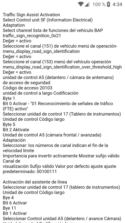

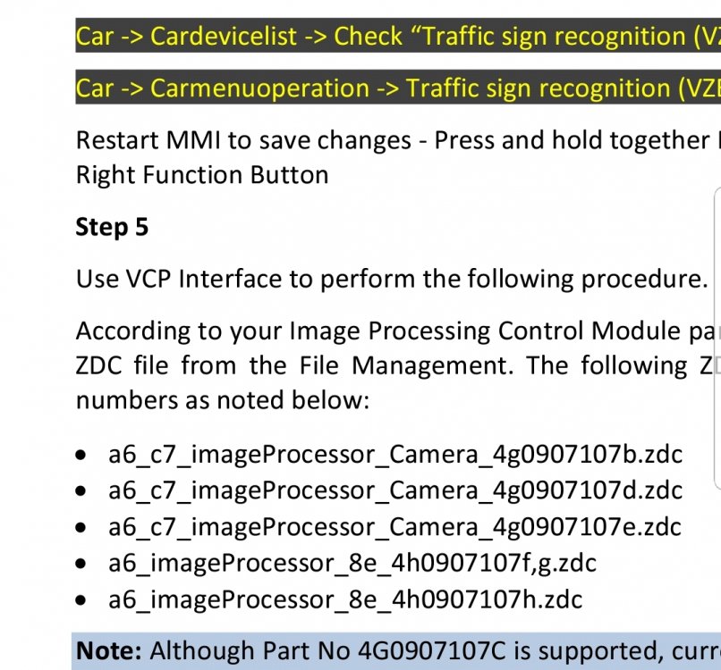

Esta para hechar a correrrrrr..tu 8e termina en B se puede parametrizar....borra fallosss

Acabo de ver esto en el foro de OBDELEVEN, mandado por un administrador. Lastima que este fuera y no pueda probarlo aun. Que ganas! Si alguien lo activa antes que cuente que tal!
hace 2 horas, torrebasetes dijo:
Cuando algún día leamos...…...
No creo que el problema sea leer, al menos en mi caso, es más bien miedo a cagarla gorda.
Creo que los pasos a seguir son los que ha mandado el compañero.
Corrigeme si me equivoco, los pasos serían los siguientes:
1 activar menú verde y hacer los puntos 1, 2 y 3 en el mmi
2 seguir la codificación que ha puesto  kimialfonsito87
gracias un saludo
