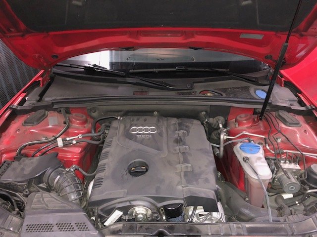

bertikal Publicado 11 de Octubre del 2018 Denunciar Publicado 11 de Octubre del 2018 Hola, he leído varios post en el foro relacionado como el cambio de aceite. Yo pasé la revisión en dicembre de 2017 y a 11 de octubre de 2018 me pide de nuevo aceite. ayer le eché una garrafa de 5l 5w30, pero el sensor me sigue avisando de que no está completo. ¿Será el sensor del capó delantero que está averiado?¿Alguna forma de limpiarlo? Audi A5 TFSI 2.0 180 s limited 60.000kms Año 2010 Gracias Responder
Carlisu84 Publicado 11 de Octubre del 2018 Denunciar Publicado 11 de Octubre del 2018 hace 4 minutos, bertikal dijo: Yo pasé la revisión en dicembre de 2017 y a 11 de octubre de 2018 me pide de nuevo aceite. ayer le eché una garrafa de 5l 5w30, buenos dias, quieres decir que lo cambiaste o que le añadiste 5l? No se cuantos litros de aceite llevara ese motor pero dudo que llegue a los 5L con filtro incluido. lo mejor para estar tranquilo es comprar una cala y hacer a la antigua usanza. Si el sensor de capo estuviera averiado te lo marcaria en el fis como "puerta abierta". El sensor de nivel se puede limpiar pero no vale la pena ni pasar el trabajo por lo que vale y que ademas es una pieza que es "importante" en el sistema de lubricacion, como para andar a jugartela. echa un vistazo y revisa el cableado que va al sensor y haber si esta todo bien. Un saludo Responder

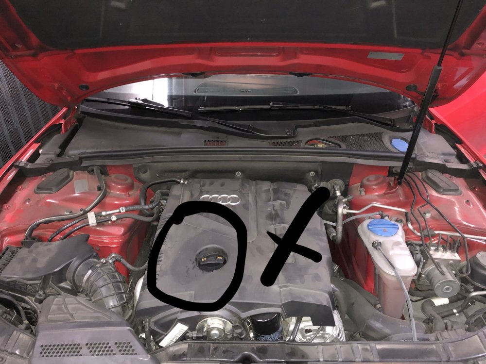

bertikal Publicado 11 de Octubre del 2018 Autor Denunciar Publicado 11 de Octubre del 2018 A mi también me extrañó, ya que otras veces con uno o dos litros ha sido suficiente. A ver si lo he puesto en el lugar que no es... pero la pregunta es... dónde ha ido entonces ese aceite??? Ahí dónde mando la foto. De todas maneras buscando por internet la cantidad son 4.6l... Responder
JoZeLiToX Publicado 13 de Octubre del 2018 Denunciar Publicado 13 de Octubre del 2018 Hola! Yo de ti lo llevaria a un taller de confianza para que te revisen el nivel de aceite urgentemente. Si le has exado 5 litros de aceite mas lo que tenia...en breve te va a salir una viela por el capot... S2 y suerte Responder
Serjio Publicado 13 de Octubre del 2018 Denunciar Publicado 13 de Octubre del 2018 Vacía aceite y si no puedes hacerlo tú, llama a grúa y mándalo al taller. Responder
blus - a5 Publicado 13 de Octubre del 2018 Denunciar Publicado 13 de Octubre del 2018 Como te dicen los compañeros cuando te pide añadir suele ser 1 litro mas o menos. Si le hs añadido 5 litros el motor estara a rebosar de aceite y la vas a liar muy parda. Yo iria a un taller a revisar niveles y sacar aceite Responder
