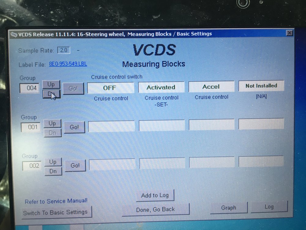

A ver si alguien me pudiese confirmar esto. En el grupo 4 de los bloques de medición en steering wheel 16, si muevo la maneta arriba y a abajo me aumenta y disminuye velocidad, y si le doy al botón set aparece activate, pero si muevo la palanca de adelante hacia detrás o viceversa no cambia de off a on ¿alguien puede confirmarme si en el suyo lo hace?
Creo que esto confirmaría que tengo la maneta rota.
hace 1 hora, bloky dijo:
Creo que esto confirmaría que tengo la maneta rota.imageproxy.php?img=&key=43efadb3d5bb0fc0imageproxy.php?img=&key=43efadb3d5bb0fc0
Lo acabo de probar en el de un compañero  a él sí que le cambia de on a off, así que maneta rota.
