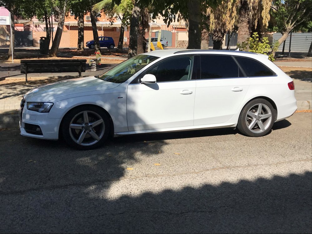

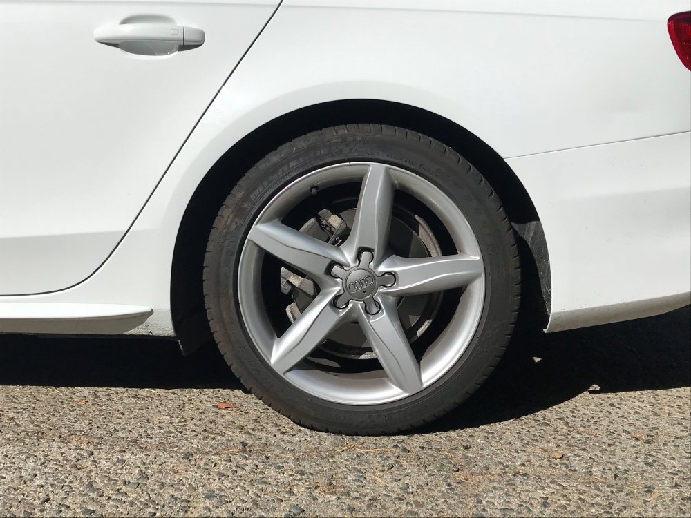

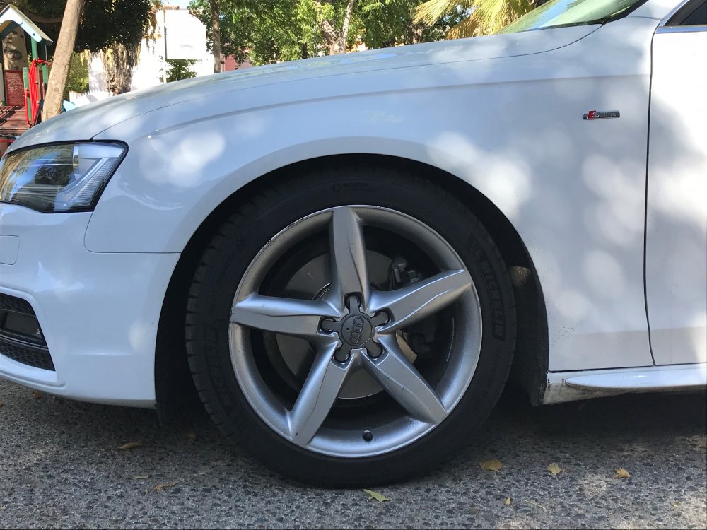

lukiA3 Publicado 20 de Septiembre del 2019 Denunciar Publicado 20 de Septiembre del 2019 En 17/9/2019 a las 17:38, arnold1987 dijo: Gracias! Buscaré el brico y le subiré un punto la altura. Buenas compañero, esta mod es lo único que me falta para hacerle el coche. Puedes poner foto de como queda tu coche? Estoy dudando entre Eibach y H&R Responder
arnold1987 Publicado 24 de Septiembre del 2019 Denunciar Publicado 24 de Septiembre del 2019 En 20/9/2019 a las 11:57, lukiA3 dijo: Buenas compañero, esta mod es lo único que me falta para hacerle el coche. Puedes poner foto de como queda tu coche? Estoy dudando entre Eibach y H&R Esta tarde te paso una foto... el coche da un cambio brutal estéticamente y quita ese balancín incómodo de los Avant. La única pega es que si tienes que bajar algún bordillo como es mi caso al salir de la cochera, te roza en el protector de la caja de cambios, tengo que maniobrar para sacarlo de la cochera y no rozar. Un saludo. Responder
lukiA3 Publicado 25 de Septiembre del 2019 Denunciar Publicado 25 de Septiembre del 2019 Venga de acuerdo, quedo a la espera Un saludo! Responder
arnold1987 Publicado 26 de Septiembre del 2019 Denunciar Publicado 26 de Septiembre del 2019 hace 22 horas, lukiA3 dijo: Venga de acuerdo, quedo a la espera Un saludo! He tardado mas de la cuenta, y se lo he hecho rápido, pero así te puedes hacer una idea. Responder
abrablalo Publicado 27 de Septiembre del 2019 Denunciar Publicado 27 de Septiembre del 2019 En 17/9/2019 a las 11:56, arnold1987 dijo: Voy a reflotar este tema, para no abrir otro ya que el asunto es parecido. A los que habéis montado muelles. Habéis tenido que regular después la altura de los faros de xenón? Me da la impresión de que el haz de luz queda muy cerca del coche. He montado estos, que son los que se ajustaban al peso de los ejes según ficha técnica de un 2.0TDI 150. He dejado amortiguadores de serie y en el único sitio que me roza es bajando el escalón de salida del garaje por lo largo de los ejes. http://www.muelleseibach.es/muelles-eibach-pro-kit-audi-avant-8k5-p-4129.html Si solo cambias los muelles....los amortiguadores se acaban reventando, no? Responder
lukiA3 Publicado 27 de Septiembre del 2019 Denunciar Publicado 27 de Septiembre del 2019 Gracias por las fotos compañero! Cuanto se supone que bajaba respecto a la de serie? Mi problema es que mi Avant tiene suspensión deportiva, -2cm que la de serie. Va muy bien pero necesito 1 o 1,5 cm mas bajo para que me guste del todo. A simple visto no veo mucha diferencia entre la altura del tuyo y el mio Responder
