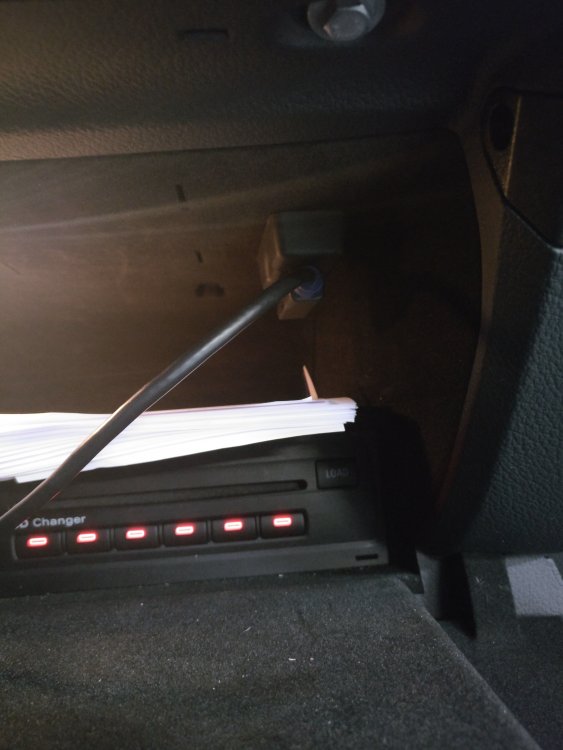

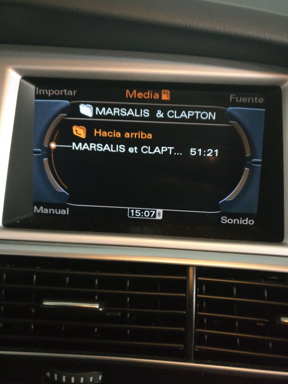

angelillo2 Publicado 24 de Octubre del 2018 Autor Denunciar Publicado 24 de Octubre del 2018 hola, he pinchado un ipod , adjunto foto. es un lio por que funciona pero, solo seleccionando radio y me ha generado como una emisora nueva. cuando selecciono esa emisora se oye pero no tengo control sobre el i pod, reproduce lo que quiere, aleatoriamente. no controlo ni desd el mmi ni desde el ipod, se queda como bloqueado pero reproduciendo.. la emisora que ha generado se llama ot Alone si voy a reproductor de CD, solo me sale CD, no me permite mas opciones adjunto foto de la guantera con el cable... no se si es que sera otro modelo de ipod o que puede pasar.. solo me queda quitar la guantera para ver de donde sale el cable y que modulo es donde esta conectado.. como saco la guantera? es difícil ?? Responder

dmolitio Publicado 24 de Octubre del 2018 Denunciar Publicado 24 de Octubre del 2018 Ese agujero no parece muy oem. La guantera sale quitando los tornillos que tendrás a la vista en la misma y par que llevaras quitando la tapa lateral que está al lado de la puerta. Que llevas guantera refrigerada? Responder
