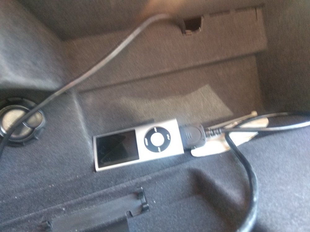

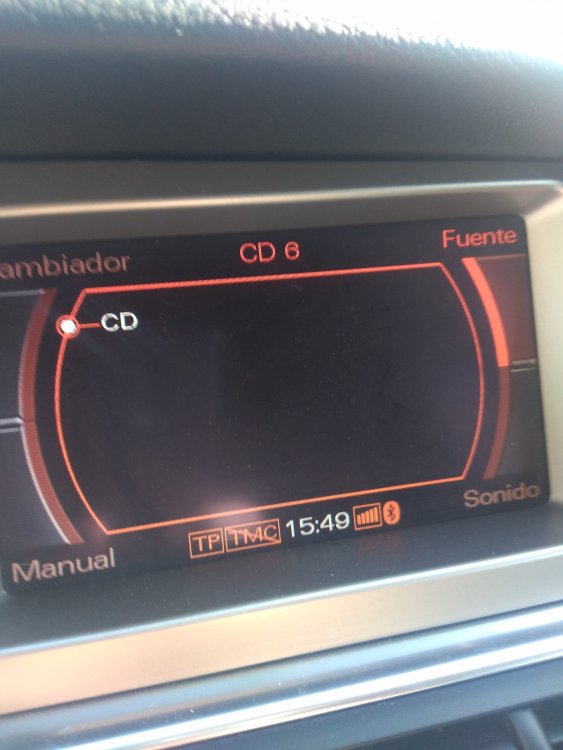

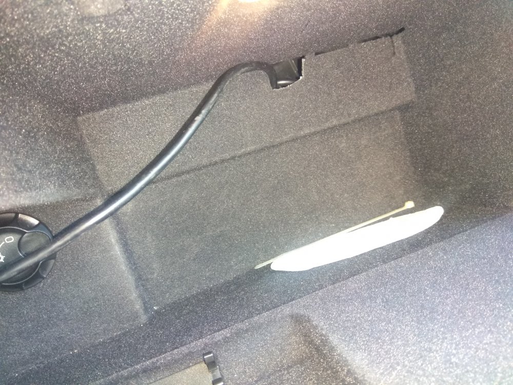

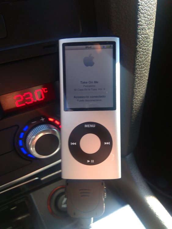

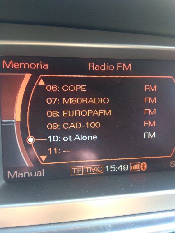

gonchito Publicado 25 de Octubre del 2018 Denunciar Publicado 25 de Octubre del 2018 hace 17 horas, angelillo2 dijo: hola, he pinchado un ipod , adjunto foto. es un lio por que funciona pero, solo seleccionando radio y me ha generado como una emisora nueva. cuando selecciono esa emisora se oye pero no tengo control sobre el i pod, reproduce lo que quiere, aleatoriamente. no controlo ni desd el mmi ni desde el ipod, se queda como bloqueado pero reproduciendo.. la emisora que ha generado se llama ot Alone si voy a reproductor de CD, solo me sale CD, no me permite mas opciones adjunto foto de la guantera con el cable... no se si es que sera otro modelo de ipod o que puede pasar.. solo me queda quitar la guantera para ver de donde sale el cable y que modulo es donde esta conectado.. como saco la guantera? es difícil ?? Pues me has matao......... No llevas conectado lo que yo decia, debes tener conectado en el otro lado algún aparato chino que opera a traveś de la radio, vamos , una chuflaina me parece...... Responder
angelillo2 Publicado 25 de Octubre del 2018 Autor Denunciar Publicado 25 de Octubre del 2018 a ver si lo abro y pongo una foto.. Responder
Serjio Publicado 28 de Octubre del 2018 Denunciar Publicado 28 de Octubre del 2018 La mejor solución para salir de duda sacar guantera y ver que hay detrás de ese cable. Responder

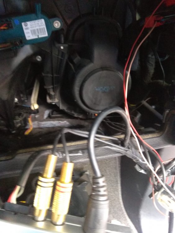

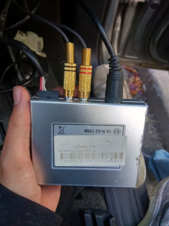

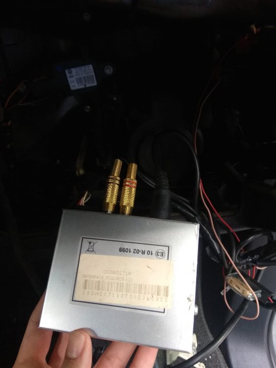

angelillo2 Publicado 5 de Noviembre del 2018 Autor Denunciar Publicado 5 de Noviembre del 2018 ya lo abrí.. brujas.. lleva dos RCA, una conexión de alimentación y otra que es el cable que sale hacia afuera.. no se donde va conectado todo esto. si quito un rca, deja de sintonizar la radio.. ???? a ver si me podéis orientar.. un saludo y gracias.. a ver que me podéis decir de esto ?? Responder
a4quattro Publicado 5 de Noviembre del 2018 Denunciar Publicado 5 de Noviembre del 2018 Eso es el Audi Music Interface iPod & MP3. Es el interface original Audi para conectar un iPod al MMI. Si no te funciona el que has conectado es posible que por versión no sea compatible. Igual en Audi recambios puedan informarte de qué dispositivos son válidos o incluso darte unas instrucciones. Mira es esto: https://fourtitude.com/news/publish/Features/article_2601.shtml Responder
dmolitio Publicado 6 de Noviembre del 2018 Denunciar Publicado 6 de Noviembre del 2018 sustituyendo los cables dorados por esto https://www.amazon.es/NanoCable-10-24-0301-estereo-M-2xRCA-macho-macho/dp/B00AO77XG8/ref=asc_df_B00AO77XG8/?tag=googshopes-21&linkCode=df0&hvadid=82870195090&hvpos=1o1&hvnetw=g&hvrand=5623234106373518132&hvpone=&hvptwo=&hvqmt=&hvdev=c&hvdvcmdl=&hvlocint=&hvlocphy=20269&hvtargid=pla-167722344250&psc=1 deberias de poder sacar una salida de audio "estandar" Creo yo Responder
angelillo2 Publicado 6 de Noviembre del 2018 Autor Denunciar Publicado 6 de Noviembre del 2018 conectados a la caja los RCA del cable nuevo??? y los que están conectados ahora, de donde vienen ?? gracias.. Responder
dmolitio Publicado 6 de Noviembre del 2018 Denunciar Publicado 6 de Noviembre del 2018 hace 7 minutos, angelillo2 dijo: conectados a la caja los RCA del cable nuevo??? y los que están conectados ahora, de donde vienen ?? gracias.. Entiendo que los cables dorados son lo de la conexión del ipod Si no yo no entiendo el Tetris que tienes montado. Si no son seguro que por ahí llevas otra caja de conexión Responder
