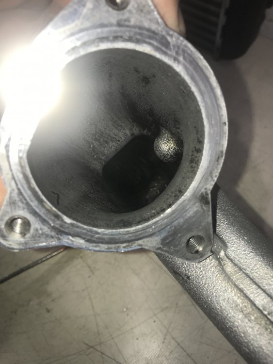

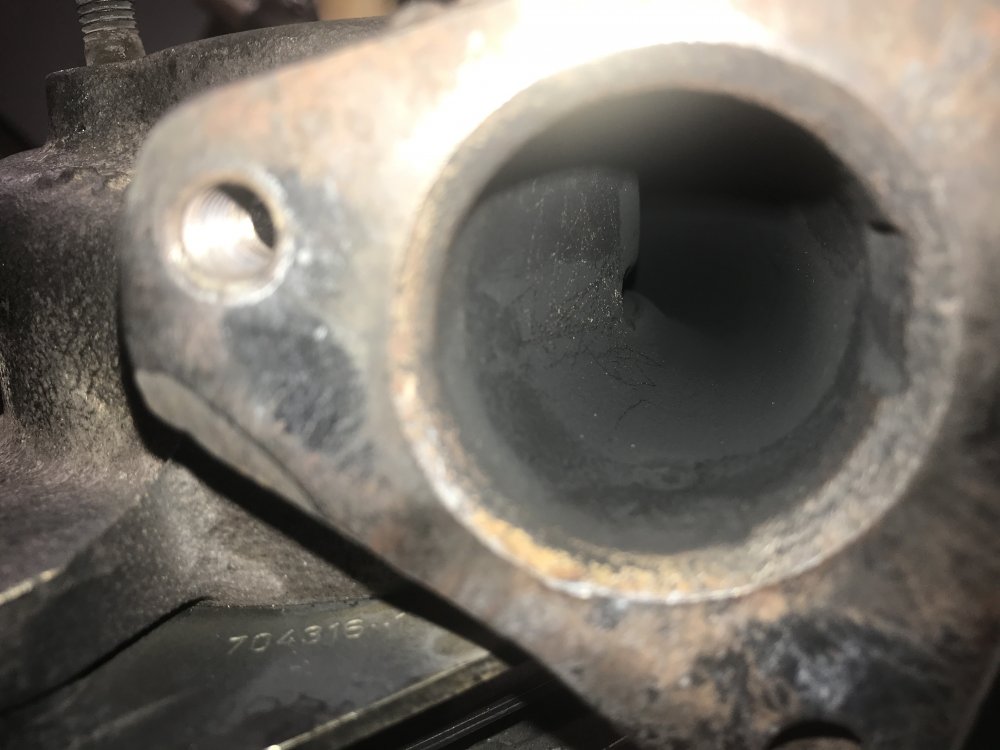

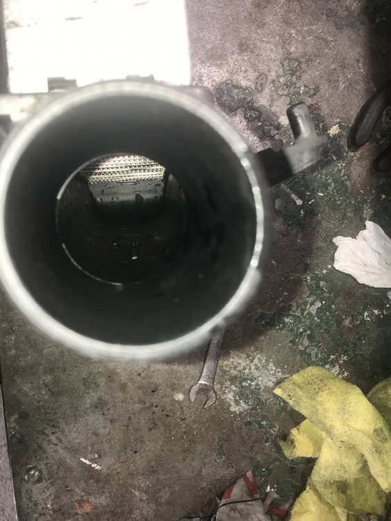

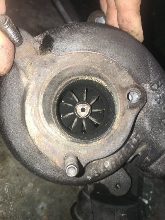

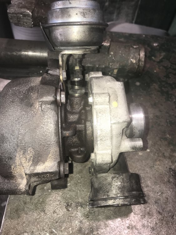

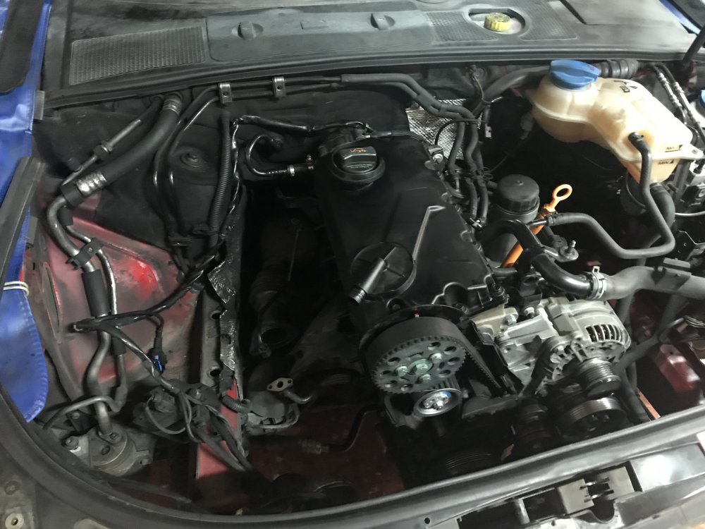

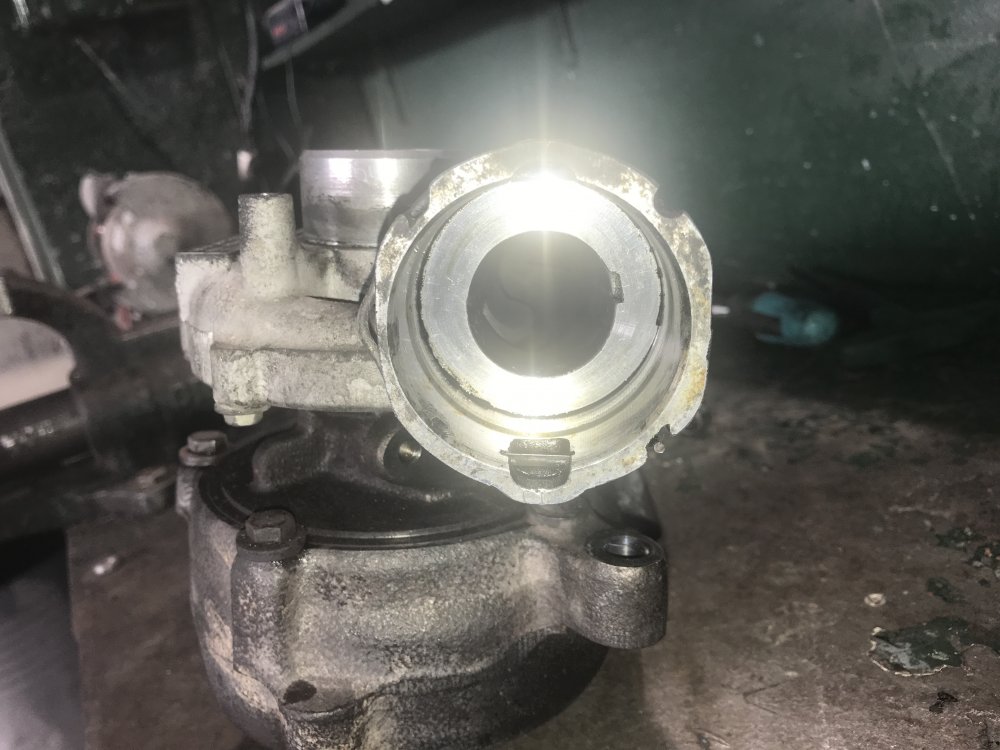

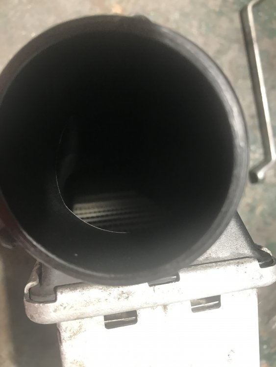

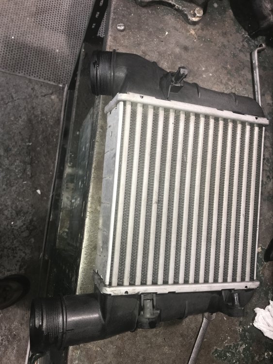

SUGAR Publicado 4 de Diciembre del 2018 Autor Denunciar Publicado 4 de Diciembre del 2018 Buenas tardes. Por fin he metido el coche al taller para el cambio del árbol de levas y de paso aprovechar para la limpieza de los colectores, intercooler,EGR Y turbo. Comentar que me he llevado la grata sorpresa de que en general estaba todo bastante limpio,nada rezumaba aceite ni nada por el estilo y con 344mil pues no es mala señal. La duda la tengo con el turbo pues no se le aprecian holguras ,la geometría se mueve bien y como digo está bastante limpio y no me quiero meter a desmontarlo yo(como mucho lo mando a algún especialista en limpieza). Haber si puedo colgar unas fotos que esto se me da muy mal. Responder

Carlisu84 Publicado 5 de Diciembre del 2018 Denunciar Publicado 5 de Diciembre del 2018 Lo estás dejando como nuevo!! La verdad que tampoco se ve muy mal para el tiempo que tiene, tubo que estar bien cuidado y con buenos aceites. El turbo sí que se aprecia algo de carbonilla en la caracola y quizás dentro tenga mas, sería bueno ahora que lo tienes ASI que lo mandes y te lo monten todo junto después. Gracias por las fotos y si tienes cualquier problema no dudes en decírmelo Responder

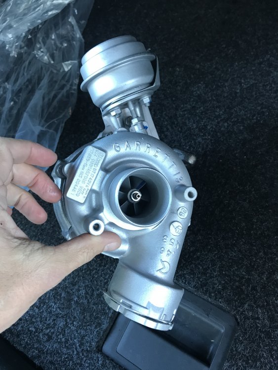

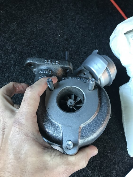

SUGAR Publicado 22 de Diciembre del 2018 Autor Denunciar Publicado 22 de Diciembre del 2018 Bueno,pues al final,en vez de limpiar el turbo,por poco más,tenía la posibilidad de cambiar los elementos de desgaste con un kit original ,y como al final los kms que tenia no se los quita nadie,he decidido meterle el kit(ademas,según el mecánico,lo han equilibrado)y con esto espero tener turbo para rato. Ya está todo en el taller y cuando me hagan un hueco se meterán con ello,así que en cuanto recoja el coche ya daré buena cuenta de los cambios que espero notar. A pasar felices fiestas y a cargar las pilas todo el que pueda. Responder

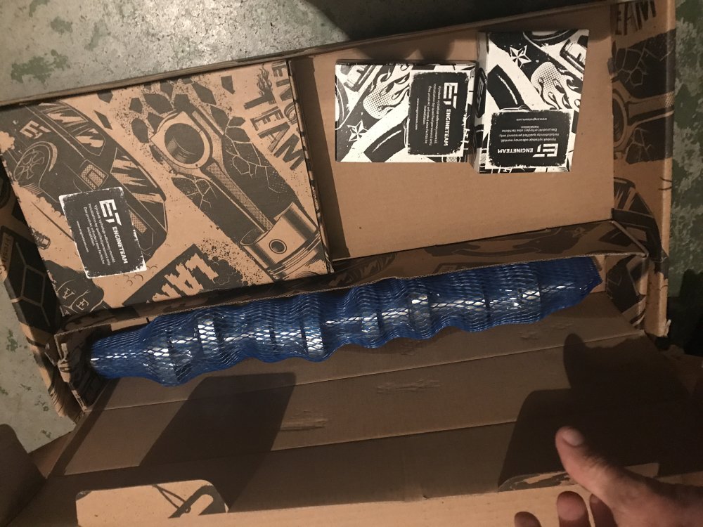

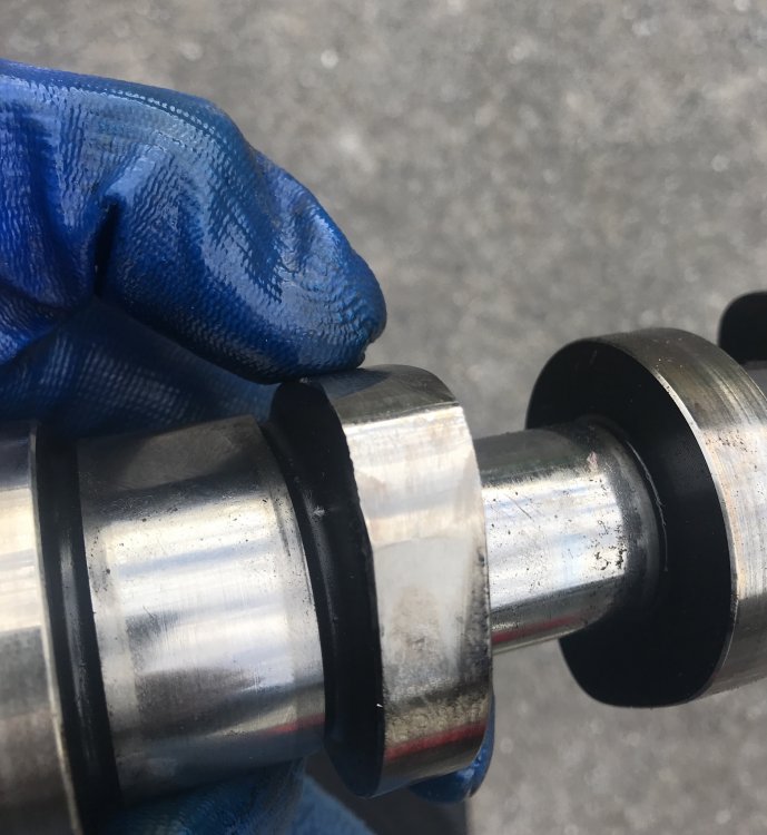

SUGAR Publicado 27 de Diciembre del 2018 Autor Denunciar Publicado 27 de Diciembre del 2018 En estas se ve en un primer plano la leva más gastada que se puede comparar con la última para hacerse una idea de cómo estaba. Responder

SUGAR Publicado 27 de Diciembre del 2018 Autor Denunciar Publicado 27 de Diciembre del 2018 Esta con”la cama”artesana. Responder
Carlisu84 Publicado 28 de Diciembre del 2018 Denunciar Publicado 28 de Diciembre del 2018 Guauu magnífico trabajo y sobretodo la descripción de lo que has realizado Jesús como estaba ese árbol.. Supongo que la ITV sin problemas no? Responder
