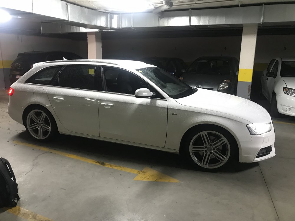

j.aranda Publicado 14 de Octubre del 2018 Denunciar Publicado 14 de Octubre del 2018 Hola buenos días a todos,a ver si alguien me puede ayudar.me compre hace unos días un a4 avant 3.0tdi y no viene rueda de repuesto,viene con un compresor y un kit de pinchazos,me gustaría comprarle una rueda de repuesto,y mi pregunta es si el coche tiene 255/35/19 que medida tiene q ser la de repuesto.muchas gracias de antemano a todos Responder
Farn68 Publicado 16 de Octubre del 2018 Denunciar Publicado 16 de Octubre del 2018 Hola @j.aranda La rueda de galleta homologada para nuestros A4 es 125x19. Es cara y cuesta encontrarla, pero se puede si te entretienes un rato. La hacen así por tema de espacio, ya que en el hueco para dicha rueda va la batería, y en algunos casos el subwoofer del equipo de audio. Imagino que llevarás el resto de útiles, gato, llave etc....¿Es así? Ah, y enhorabuena por esa adquisición, es un buen pepino!! Responder
j.aranda Publicado 17 de Octubre del 2018 Autor Denunciar Publicado 17 de Octubre del 2018 Pero que perfil es ?? Las que he visto son 125/70/19 esa me valdría??gracias!! Responder
