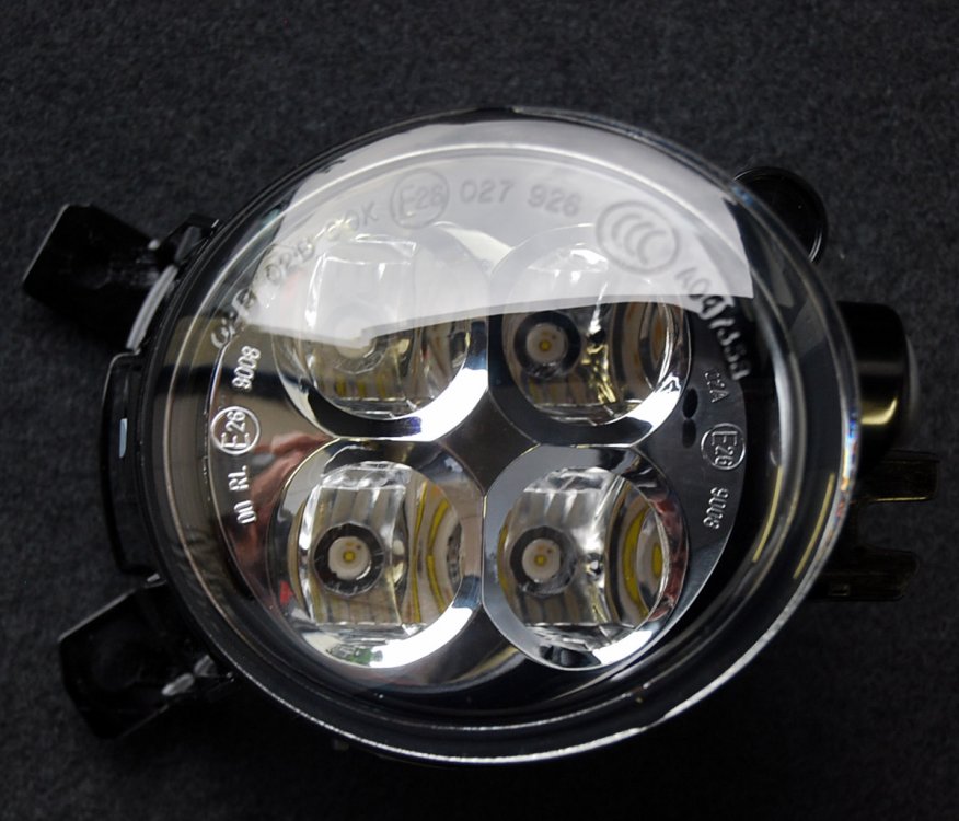

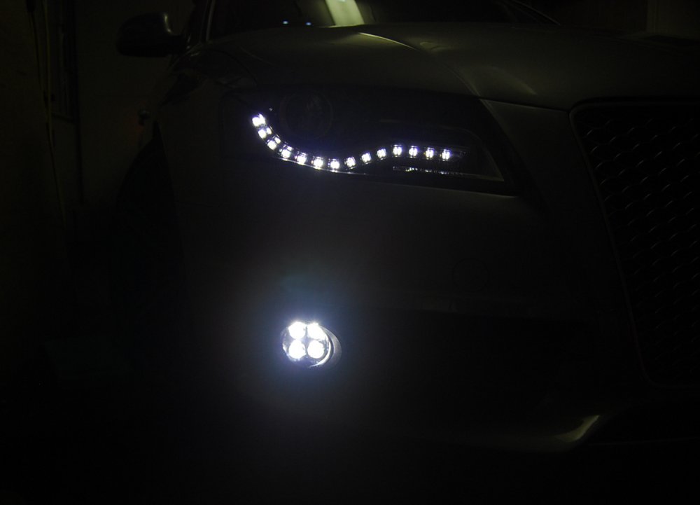

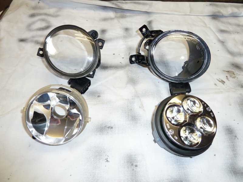

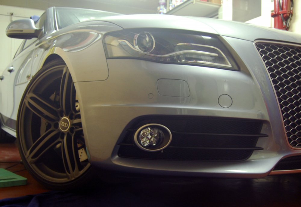

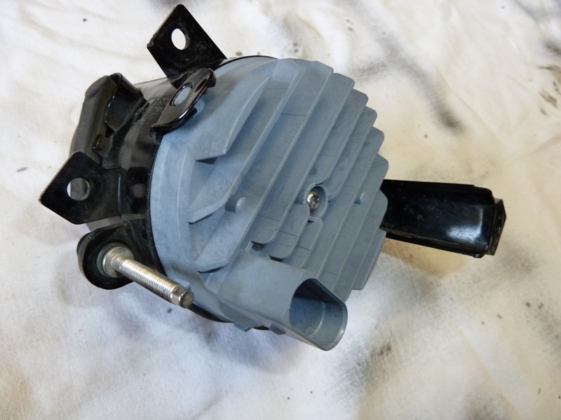

jabicho Publicado 24 de Octubre del 2018 Denunciar Publicado 24 de Octubre del 2018 Puede haber una opción más barata, ahora que me acuerdo hace años en el foro americano hubo uno que adaptó los de un Skoda RS y quedaban bien...dejo fotos Responder
Farn68 Publicado 24 de Octubre del 2018 Denunciar Publicado 24 de Octubre del 2018 hace 2 horas, jabicho dijo: Puede haber una opción más barata, ahora que me acuerdo hace años en el foro americano hubo uno que adaptó los de un Skoda RS y quedaban bien... Con el permiso de Tineo,.la diferencia no solo radica en que el proyector esté homologado o no para equipar LED, sino que dicho proyector esté homologado para ese vehículo (cómo será el caso de Tineo si ha presentado proyecto de homologación) pues SI estará legalizado e incluido en ficha técnica... Responder
