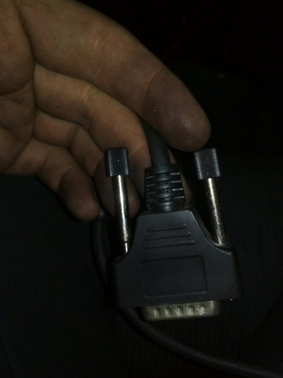

Lures Publicado 17 de Octubre del 2018 Autor Denunciar Publicado 17 de Octubre del 2018 Tengo que decir tambien que hay algun que otro cable cortado detras del mueble, creo que todos pertenecen a la radio, aun que no lo se seguro por que compre el coche sin radio. Y este ultimo conector esta suelto por el salpicadero, no se de que es, pero creo que no permite tenece al coche. Responder
a4quattro Publicado 17 de Octubre del 2018 Denunciar Publicado 17 de Octubre del 2018 ¿Has probado a purgar el radiador de la calefacción?. A pesar de estar los tubos de entrada/salida caliente, si tiene algo de aire no sale aire caliente o sale poco por los aireadores. Responder
a4quattro Publicado 17 de Octubre del 2018 Denunciar Publicado 17 de Octubre del 2018 hace 2 minutos, Lures dijo: Tengo que decir tambien que hay algun que otro cable cortado detras del mueble, creo que todos pertenecen a la radio, aun que no lo se seguro por que compre el coche sin radio. Y este ultimo conector esta suelto por el salpicadero, no se de que es, pero creo que no permite tenece al coche. Sube si puedes una foto que se vean los pines y la forma del conector, pero claramente eso no es del coche. Responder
Lures Publicado 17 de Octubre del 2018 Autor Denunciar Publicado 17 de Octubre del 2018 Y este conector estaba tirado cerca de la cabidad de la radio, tiene varios cables cortados y una maraña de cables atadas con una brida que no van a ningun lado Responder
RomuloTDI Publicado 17 de Octubre del 2018 Denunciar Publicado 17 de Octubre del 2018 Ahora, Lures dijo: Tengo que decir tambien que hay algun que otro cable cortado detras del mueble, creo que todos pertenecen a la radio, aun que no lo se seguro por que compre el coche sin radio. Y este ultimo conector esta suelto por el salpicadero, no se de que es, pero creo que no permite tenece al coche. Ese conector no es del coche, parece un conector de los que s usaban antes para conectar una CPU (torre de ordenador) a una pantalla. Ese coche no habra llevado algun tipo de car-pc o algo asi, no?? s2. Responder
