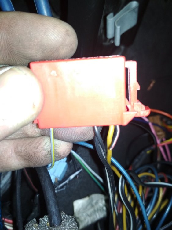

RomuloTDI Publicado 17 de Octubre del 2018 Denunciar Publicado 17 de Octubre del 2018 Ahora, Lures dijo: Y este conector estaba tirado cerca de la cabidad de la radio, tiene varios cables cortados y una maraña de cables atadas con una brida que no van a ningun lado Ese cable seguramente es de la radio, quizas de la que llevaba montada o algo asi. Responder
Lures Publicado 17 de Octubre del 2018 Autor Denunciar Publicado 17 de Octubre del 2018 No se si ha llevado un car-pc de esos. le puse una radio y tuve que ir cogiendo todos los cables uno a uno e ir viendo que era cada uno. Ahora la radio funciona pero la instalacion de los altavoces tiene algun corto y la radio no se apaga pero entra en modo proteccion y deja de sonar. Este coche esta llenisimo de chapuzas, pero bueno, con algo hay que entretenerse, no?? Responder
