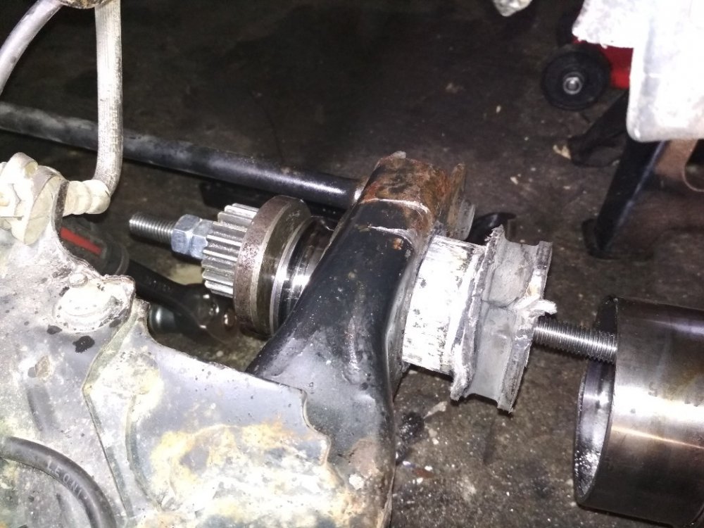

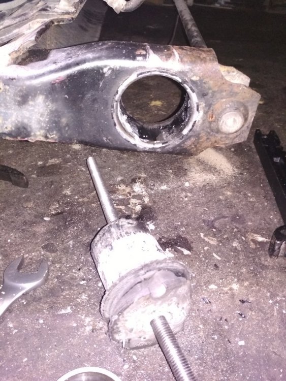

Lures Publicado 23 de Octubre del 2018 Autor Denunciar Publicado 23 de Octubre del 2018 Vale, otra cosita mas que se de sste coche. Tengo la radio conectada con un positivo, un positivo bajo llave y una masa, asi que en principio me sobra todo eso. Hoy a tocado sesion de silenblock, no he podido tocar el coche hasta hoy, y hoy, solo he podido cambiar el silenblock. Me queda montar un lado y empezar con el otro, por lo cual aun no se si la calefaccion calienta o no Responder
Athabasco Publicado 23 de Octubre del 2018 Denunciar Publicado 23 de Octubre del 2018 Vaya, veo que es complicadillo sacar los silemblock esos del puente aunque tambien veo que eres un artista de la improvisación a lo Mcguiver y te la has ideado para sacarlo...verás como el del otro lado que ya lo tienes por la mano lo haras mas rapido. S2 Responder
Lures Publicado 25 de Octubre del 2018 Autor Denunciar Publicado 25 de Octubre del 2018 Buenas noches por decir algo. Jejjejej el sistema de sacar los silenblock con una varilla roscada no ha sido idea mia, esta inventado desde hace mucho, hasta se comercializa con casquillos especificos para cada silenblock. He cambiado el silenblock del lado izquierdo, me ha costado dios y ayuda, pero ha salido y con mucha motivacion he salido a probar el coche, se le han quitado el 80% de los ruidos del eje trasero, pero algo sigue sonando por ahi, parece que puede ser la copela izquierda, habra que mirarlo con mas calma. La mala notia es que sigo sin calefaccion y sin presion en el circuito de anticongelante, estoy por cambiar el vaso de expansion, pero ya es empezar a cambiar piezas por cambiar. No se que hacer, este coche me esta quitando muchas horas y veo que no avanzamos, que le queda muchos fallos por quitar y que le tengo que meter algo de dinero todavia. Me dan ganas de venderlo y comprar otro que este en condiciones. A veces se gana y otras se pierde... No se que hacer, tengo que pensarmelo muy bien. Responder
Athabasco Publicado 26 de Octubre del 2018 Denunciar Publicado 26 de Octubre del 2018 hace 4 horas, Lures dijo: Buenas noches por decir algo. Jejjejej el sistema de sacar los silenblock con una varilla roscada no ha sido idea mia, esta inventado desde hace mucho, hasta se comercializa con casquillos especificos para cada silenblock. He cambiado el silenblock del lado izquierdo, me ha costado dios y ayuda, pero ha salido y con mucha motivacion he salido a probar el coche, se le han quitado el 80% de los ruidos del eje trasero, pero algo sigue sonando por ahi, parece que puede ser la copela izquierda, habra que mirarlo con mas calma. La mala notia es que sigo sin calefaccion y sin presion en el circuito de anticongelante, estoy por cambiar el vaso de expansion, pero ya es empezar a cambiar piezas por cambiar. No se que hacer, este coche me esta quitando muchas horas y veo que no avanzamos, que le queda muchos fallos por quitar y que le tengo que meter algo de dinero todavia. Me dan ganas de venderlo y comprar otro que este en condiciones. A veces se gana y otras se pierde... No se que hacer, tengo que pensarmelo muy bien. Has cambiado el tapon del vaso de expansion, no? No se, el deposito no es caro, 15 € y si lo tienes ya muy sucio pues matas dos pajaros... Cuando dices que no tienes presion es que cuando está caliente le puedes sacar el tapon sin que haga ruido y te pueda salir disparado? S2 Responder
seresmi Publicado 26 de Octubre del 2018 Denunciar Publicado 26 de Octubre del 2018 El depósito de expansión suele morir por el tubito que hay en la parte superior del mismo. Cámbialo, tienes poco que perder .... Saludos. Responder
