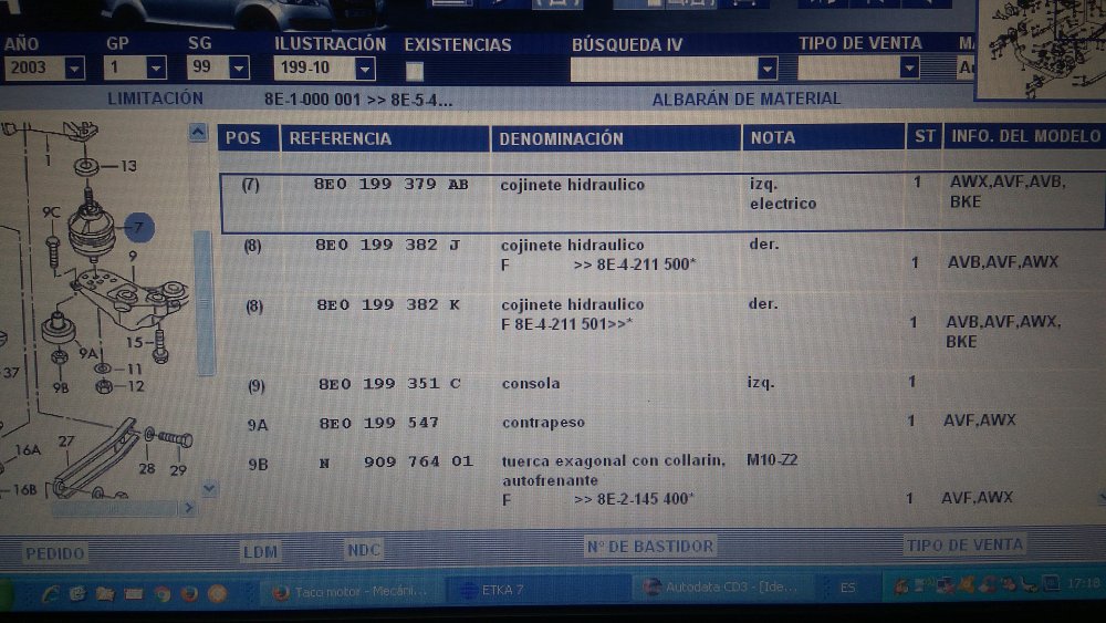

Muy buenas, tengo un A4 B6 1.9 TDI quatro de 130cv. El tema es que tengo un taco motor roto y lo tengo que cambiar. Mi problema surge cuando me pongo a buscar y solo me salen tacos sin sensor y el mío lo tiene, después encuentro uno en Amazon pero no pone el lado. La verdad es que tengo un lío mental de flipar.
Llamo a la Audi y me dan precios desorbitados y me dicen que cada uno tiene su lado, en la tienda de recambios del pueblo me dicen que son los dos iguales. Si alguien me puede dar algo de información lo agradecería.
Muchas gracias de antemano
A mi me interesa también y he mirado y esas referencias aparecen luego ambas retiradas y sustituidas por:
8E0 199 379 BF  cojinete hidráulico izq. eléctricamente
8E0 199 382 AG  cojinete hidráulico der.
