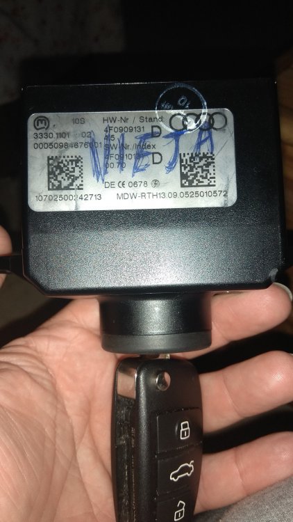

juanmacerro Publicado 22 de Octubre del 2018 Autor Denunciar Publicado 22 de Octubre del 2018 Este de la foto es el mío que la referencia al final pone una D y el que he comprado pone una E sabéis si valdría el caso es que no me deja sacar la llave ahí me pregunto si hay que codificarlo para que salga la llave y así funcione todo Responder
juanmacerro Publicado 22 de Octubre del 2018 Autor Denunciar Publicado 22 de Octubre del 2018 Si alguien sabe las codificaciones con el vagcom le agradecería que las pusiera gracias y un saludo Responder

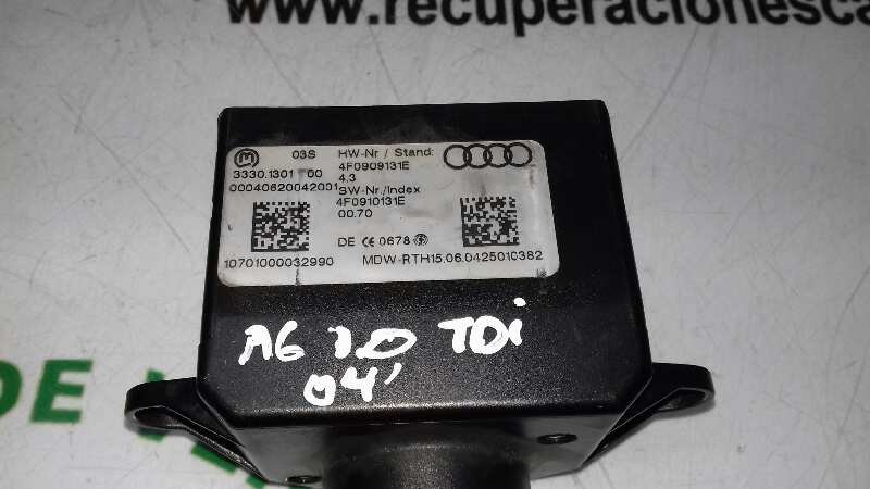

juanmacerro Publicado 22 de Octubre del 2018 Autor Denunciar Publicado 22 de Octubre del 2018 Esta es la que he comprado y no sale la llave como veis la referencia es la misma menos la última letra qué es la E Alguien me puede decir algo por favor Responder
ximo@6 Publicado 23 de Octubre del 2018 Denunciar Publicado 23 de Octubre del 2018 tu coche es manual y has comprado una para un coche automático, puede ser???? Responder
ximo@6 Publicado 23 de Octubre del 2018 Denunciar Publicado 23 de Octubre del 2018 no lleva codificación eso solo que hay para cambio automatico y manual Responder
