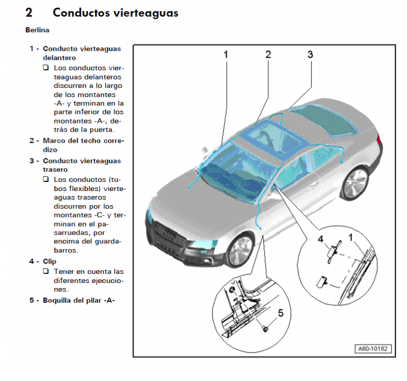

Tras indagar por internet en foros de diferentes leguas y en youtube, voy a empezar por verificar los deshagües y vierteaguas del coche, en mi caso con techo solar. Estos vierteaguas del techo según el manual están en los pasos de rueda delanteros y traseros, o eso entiendo yo :).
De los conductos que van a la parte delantera, mire si salían por los pilares o la puerta (como en algunos coches) pero no vi nada, por lo que estarán también en el paso de rueda.

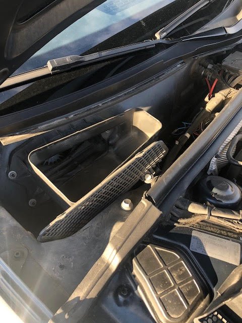

También revisaré la zona de recogida del agua de la luna delantera, bajo los limpias debe haber unos orificios para evacuar ese agua, desmontare esa parte para ver si drena bien o si esta obstruido.
A ver si sale el sol un poco que el tiempo esta muy negro y no tengo garaje donde poder trabajar.

Ahi va colocado otro prefiltro de habitáculo que tan sólo se instala en lugares con excesiva contaminación como China......de hecho, no existe ese prefiltro para Europa, se puede pedir original Audi a China y se coloca Plug&play...
En esa zona del vierteaguas hay si no me equivoco un par de desagues que suelen taparse con restos de hojas y demás, limpialos a fondo a ver si tiene relación con el tema....

Bueno pues aunque el tiempo no acompaña, anoche nevó y estaba el coche hasta arriba de nieve, con el frió que suele acompañar :D. He indagado un poco y al final los vierteaguas delanteros del techo si que van al pilar de la puerta, mañana pongo foto. No los vi por que están justo debajo del macarrón de los cables que van a la puerta desde el pilar, justo debajo esta la goma con el orificio para dejar salir el agua. por ahora he metido una guía de electricista para ver si estaba obstruido y parece que llega sin problemas hasta el agujero de drenaje del techo. a ver si me deja el tiempo y puedo mirar los traseros.

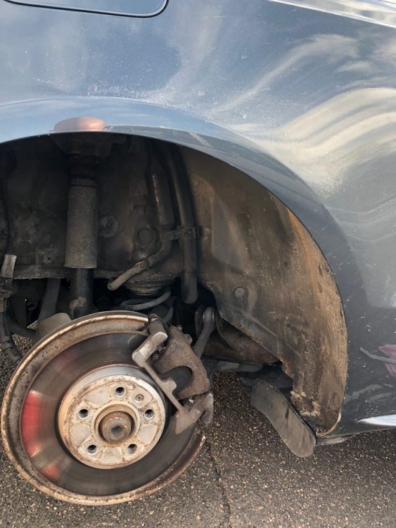

Esta mañana me he puesto a desmontar las ruedas traseras y el paso de rueda para ver el estado de los vierteaguas traseros.

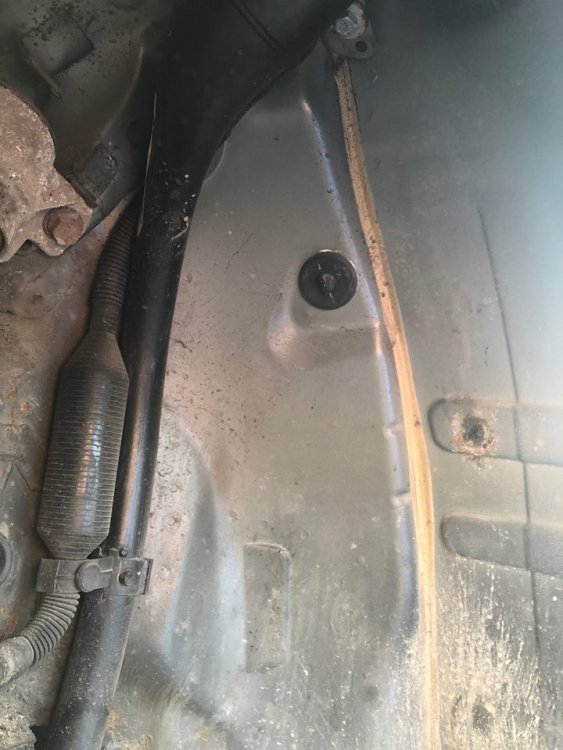

Empece con el lado derecho trasero. desmonté el neumatico, el paso de rueda y me encontré con el famoso "chupon"
El caso es que al contrario que en otros coches que he visto, este va conectado directamente a la manguera que viene desde el techo, por lo que si lo quito va a ser casi imposible conectarlo de nuevo (la manguera se quedaría dentro y muy difícil acceder a ella) a no ser que desarme todo el interior para acceder....
He intentado limpiarlo como he podido incluso metiendo una guía de estas de nailon de electricista. lo que no me ha gustado es que solo he conseguido meterla unos 10cm.. cosa que en los delanteros podía notar como llegaba hasta arriba...

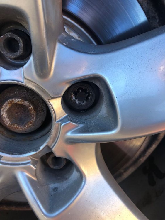

Para ver si era cosa de ese conducto o "normal", he montado todo ese lado y me he puesto a ver como estaba el del lado opuesto, trasero izquierdo. Pero aquí es cuando el amigo Murphy ha aparecido....
Si... el accesorio para quitar el tornillo de seguridad se ha partido, así que me quedo sin poder ver como esta ese lado.... tendré que ir a Audi a ver si puedo conseguir otro accesorio para seguir con ellos.
Pero definitivamente tengo alguna entrada de agua, he revisado bien todo el coche y lamentablemente al mirar en los asientos traseros he encontrado en ambos laterales bastante humedad, vamos que si aprieto hasta hago gotear agua... me va a tocar desmontar todo el lateral interior para ver el recorrido completo del conducto del vierteaguas, pero dentro de lo malo espero que sea eso, ya que teniendo el problema localizado la solución es más fácil.
