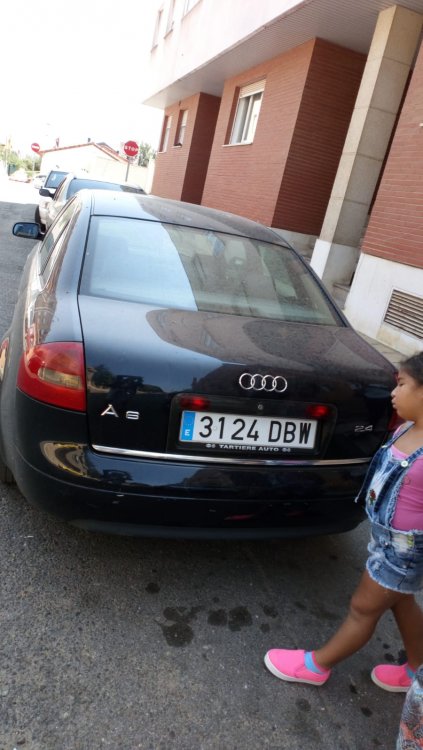

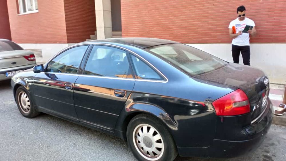

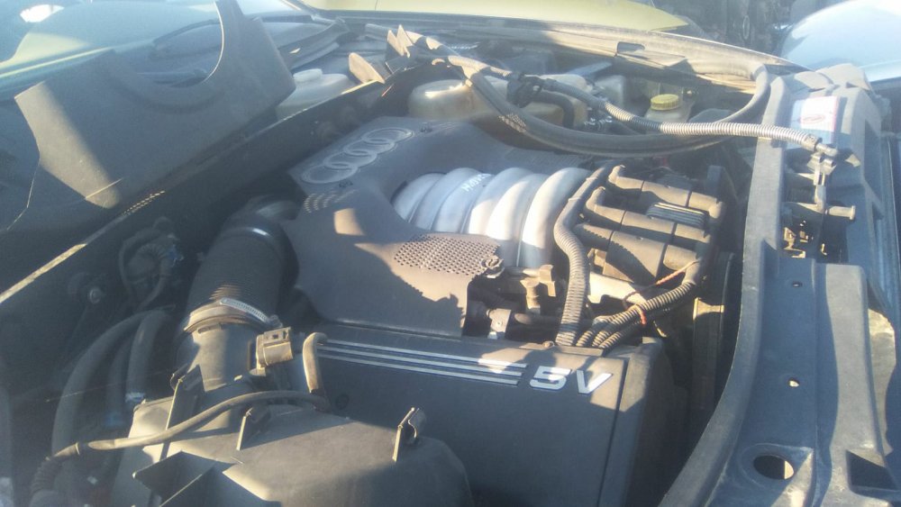

davomb Publicado 22 de Octubre del 2018 Denunciar Publicado 22 de Octubre del 2018 Hola a todos soy de Leon hace poco compre un A6 2.4 quattro gasolina del 97, lo compre muy barato porque tenia ciertas averias.... aunque claro el vendedor no fue del todo sincero y no lo dijo todo... Aun asi el coche me gusta es como y se ve :D... Les dejo algunas fotos y queria saber si alguien sabe como consigo el manual de ese coche con sus especificaciones de donde esta exactamente para cambiar el liquido de caja de cambios, embrague etc etc Responder
a34323 Publicado 22 de Octubre del 2018 Denunciar Publicado 22 de Octubre del 2018 Bienvenido!! En la documentación del coche te aparece que sea quattro? Porque atrás no lo pone. El manual del coche: https://www.dropbox.com/sh/ic0uv2goezjkoc6/AADEu86acdhQIX0PgQoaf58ta Responder
rensfer Publicado 22 de Octubre del 2018 Denunciar Publicado 22 de Octubre del 2018 Magnifico motor y magnifico coche, disfrútalo, eso si (te lo digo por experiencia) prepara pasta para ponerlo "al día". PD. Yo diría que no es quattro, no veo las dos salidas de escape. Responder

davomb Publicado 22 de Octubre del 2018 Autor Denunciar Publicado 22 de Octubre del 2018 hace 4 horas, RomuloTDI dijo: Bienvenido, precioso coche con grandes posiblidades de dejarlo bonito de verdad por poco dinero y tener un coche elegante por no muchos euros. Que fallos tiene?? que es lo que te oculto el vendedor sobre el?? hola gracias pues me dijo que tenia el disco de embrague dañado y un ventilador de refrigeracion averiado los del radiador... El embrague era cierto... lo que no era cierto era lo del ventilador resulta que era el termostato y el unico mecanico que me quiso cambiar el termostato me cobro 450 euros (EL COCHE SE RECALENTABA AL PUNTO DE LLEGAR A SUPERAR LOS 120ª DE LIQUIDO REFRIGERANTE EN MENOS DE 20MINUTOS DE ANDARLO)... aparte de eso el motor tiene perdida de aceite y lo quema y entra a la cabina; ademas de eso debe tener la culata un poco tocada por que cuando el coche lleva un par de horas funcionando y le pisas sobre las 4mil revoluciones empieza a tirar humo como que de una barbacoa se tratara, y me eh planteado arreglar las culatas o conseguir otro motor para el coche por ultimo y no es por ser tiquismiquis tiene un sensor de los frenos averiado esta encendido como fallo siempre y ya los pedi que los revisara un mecanico y estan en buen estado y funcionando... me dijo que hace poco le habia hecho la distribucion la verdad ya no me lo creo con lo cual ahora que cambio el embrague le voy a cambiar practicamente todo lo del mantenimiento.... Asi que ya veremos si es con POCO dinero... Responder

davomb Publicado 22 de Octubre del 2018 Autor Denunciar Publicado 22 de Octubre del 2018 hace 5 horas, rensfer dijo: Magnifico motor y magnifico coche, disfrútalo, eso si (te lo digo por experiencia) prepara pasta para ponerlo "al día". PD. Yo diría que no es quattro, no veo las dos salidas de escape. Pues no se que influye eso pero no tiene 2 tienes, 2 tubos a cada lado luego subo una foto de la parte trasera del coche desde un angulo que se vea Responder

RomuloTDI Publicado 22 de Octubre del 2018 Denunciar Publicado 22 de Octubre del 2018 hace 35 minutos, davomb dijo: HOLA MUCHAS GRACIAS JUSTO LO QUE LLEVO DIAS BUSCANDO te lo agradezco en el ALMA. Y contestando a tu pregunta si en la documentacion pone QUATTRO aunque la verdad un conocido me dijo que no era QUATTRO la verdad tengo la duda ahora mismo. Levanta el coche y metete debajo, si ves el eje de transmision (como en los Mercedes) entonces es Quattro. Responder
